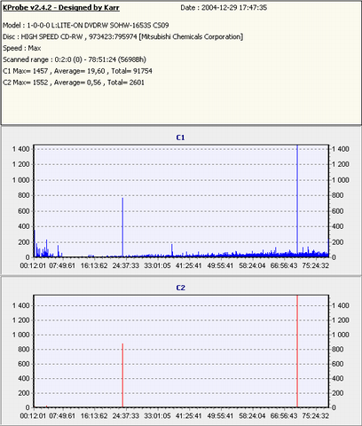

Byłem dzis w sklepie, i (ku mojemu zaskoczeniu) od razu dostałem nowy model. Jednak problem nadal jest ten sam - nagrywara nie wykyrwa Esperanz silver-blue (bez wzgledu na wersje firmware). Jedyne co sie poprawilo to jakos nagrywania plytek CDRW, nie ma teraz tylu bledow weryfikacji. Ale mimo wszystko popatrzcie na to (Esperanza CDRW graphite palona 10x)

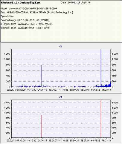

A tutaj Verbatim DatalifePlus CDRW palony 10x
Te dwa piki sa zawsze w tych samych miejscachsa na kazdej plycie CD-R(W) ktora nagralem ta albo poprednia nagrywara. Znowu wymienic??

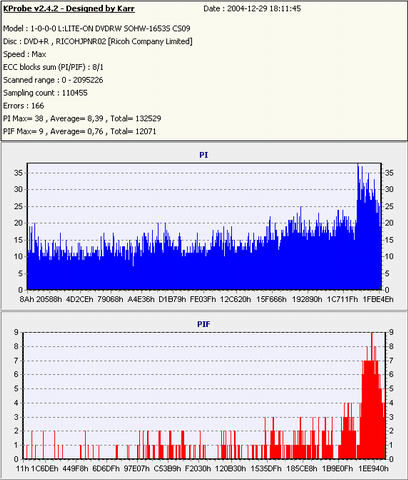

A tutaj dla porownania Platinum DVD+R 8x palony 8x:
