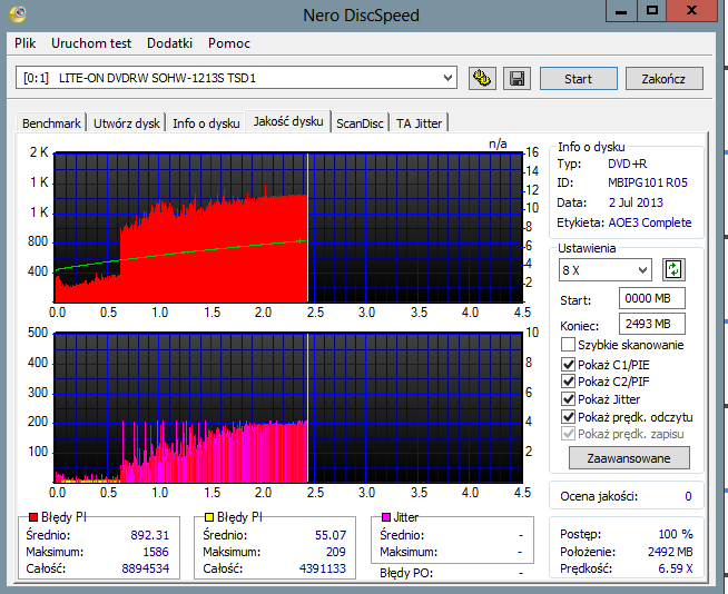

To jest test z NeroDisc Speed( w załaczniku).
Czyli co się dzieje bo błędów wysypało strasznie dużo?

Błędów bardzo dużo ale płyty MBI miały zmienione strategię zapisu więc bardzo możliwe że po prostu napęd nie umie tych płyt zapisać.
Dla pewności nagraj coś na Verbatimie DVD+R MCC004 Made in India , i sprawdź błędy jeżeli nadal będą w takiej ilości to zgon nagrywarki
