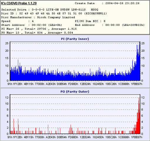

Płyta PLATINUM DVD+RW X4 - wypalona x4 na 401s@811s mod 4 HS0Q
Ps. Booktype 1.04 działa na tym biosie
Media Information
Region information N/A not a DVD-VIDEO
Media code/Manufacturer ID RICOHJPNW11
Media Product Revision Number 01h
Volume Name
Application id
Implementation id
Recording Date/Time (mm/dd/yyyy)
Format Capacity 4.38GB(4.70GB)
Book Type DVD-ROM
Media Type DVD+RW
Media Id Code Speed 4.0x 5540KBps
BG Format Status Suspended
Data area starting sector 30000h
Data area end sector 23053Fh
Linear Density 0.267um/bit
Track Density 0.74um/track
Number of Layers 1
00000000 08 02 00 00 01 0F 01 00 00 03 00 00 00 23 97 4F .............#.O
00000010 00 00 00 00 00 00 01 52 49 43 4F 48 4A 50 4E 57 .......RICOHJPNW
00000020 31 31 01 39 23 00 8A 86 68 02 26 00 8A 86 70 02 11.9#...h.&...p.
00000030 28 00 8A 86 6A 02 28 22 12 10 E0 00 F0 00 00 00 (...j.("........

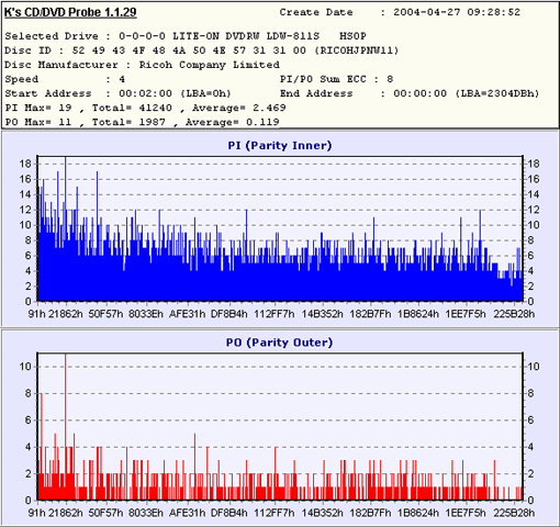

Witam nie jestem jeszcze wtajemniczony w te wykresy wiec moze mnie ktos oswieci co one oznaczaja i czy ten bios sprawuje sie dobrze
Im mniejsze wartosci tym lepiej. Ponadto lepiej jezeli bledy utrzymuja sie ta takim samym poziomie. Zobacz sobie watek Nośniki DVD-R/+R.

Ta sama płyta skasowana na Full Erase i nagrana na HS0P
