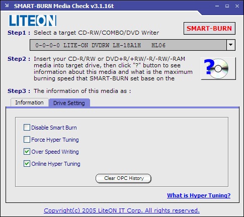

w opcji Smartburn jesli dasz Enable to w tym momecie jest jakies zaprzeczenie
bo ponizej w opcji SmartBurn function is disabled : YES
wiec sam nie wiem o co w tym chodzi

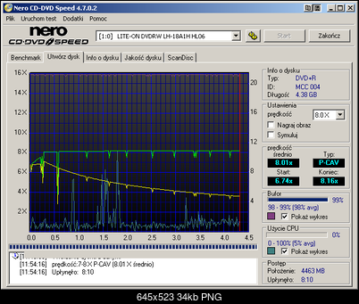

hm ta felerna 100 sie skonczyla kupilem cake 25 i to byla 1 lub 2 z wierzchu
moze i uszkodzona bo takie slopy to najprawdopodobniej na to wskazuja
zaraz wypale na Benq zobaczymy

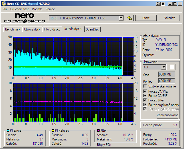

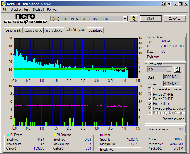

Kupiłem nowe verbatimy od TayoYuden i...
palona x6
palona x12
jak widać na obrazkach, wolniej znaczy bleeee
ta palona x12 zadaną prędkość uzyskała w 50% postępu nagrywania i od tego momentu było najmniej błędów
ps. jak znajde chwilkę to wypalę 18x

Posty: 39,217
Jak na yudena to tak sobie.
Co***347; mi si***281; zdaje, ***380;e czasy ***347;wietno***347;ci TY nale***380;y uzna***263; za minione...

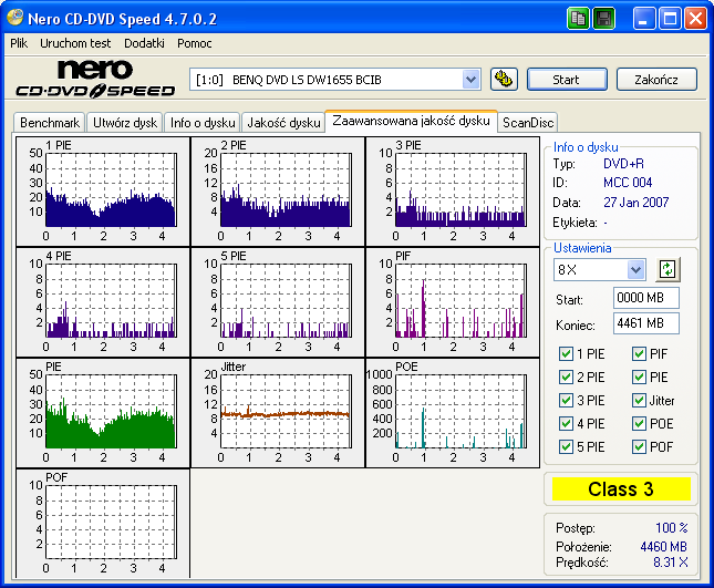

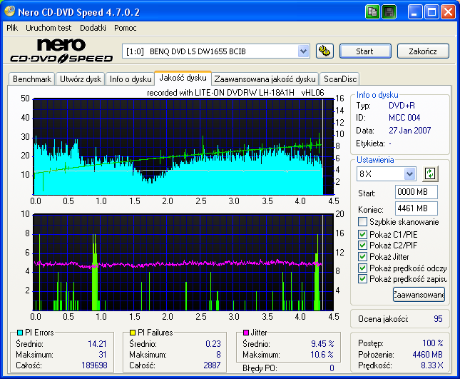

@rork
ten sam cake palone na Benq 8x

@seku lepiej ale rewelacji nie widzę
smartburn'a masz tak ustawionego ?
