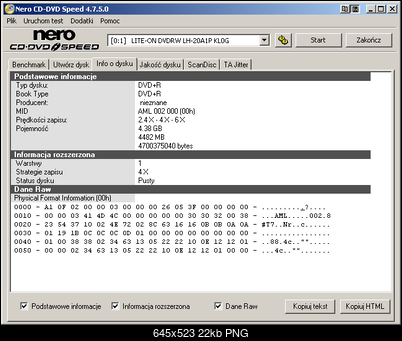

Stary 05.05.2007, 21:52   #1
punisher
Avatar użytkownika punisher
Data rejestracji: 14.05.2005
Lokalizacja: Biegun zimna
Posty: 1,251
Całkiem nieźle pali ten liteon Jak teraz można na liteonach testować wszechstronnie płyty, to zmieniłem pogląd o nagrywarkach tej firmy.

Stary 06.05.2007, 17:18   #4
Powiem jedno, a dotyczy wykresu wy***380;ej.
.... wystarczy przyjrze***263; si***281; jak wygl***261;daj***261; ostatnie pity i landy.
Przesuni***281;te (brak symetrii) a kszta***322;t jak przygniecione.
A tutaj czytam "dobrze wypalona"... "ca***322;kiem nie***378;le"
Wybaczcie... r***281;ce opadaj***261;.
Tak to mo***380;e analizowa***263; pocz***261;tkuj***261;cy a Koledzy jeszcze swoimi opiniami utwierdzaj***261;.
P***322;ytka wypalona jak setki czyli przeci***281;tnie dla mnie ***378;le.
A to ***380;e mo***380;na j***261; odczyta***263; to nic nie znaczy.
B***322;***281;dy PIE w setkach tysi***281;cy i te***380; dobrze.

Stary 06.05.2007, 18:11   #6
Prosz***281; nie og***322;upiaj forumowicz***243;w ***380;e jak co***347; jest dobrze to dla Ciebie ***378;le, wiesz nawet mi si***281; nie chce szuka***263; jak sobie sam przeczysz.
Ja og***322;upiam.... b***322;***281;dy pope***322;niam - ludzkie.
A co do jako***347;ci tej p***322;ytki to napisa***322;em jak jest.
Od kiedy tak wypalone pity i landy s***261; dobre.
I od kiedy LiteOn dobrze wypala ? Chyba, ***380;e trafi si***281; super p***322;ytka to przy tym OPC wypali....
W tym temacie wystarczy policzy***263; z jakim ***347;r. Jitter wypalone s***261; p***322;ytki. O Beta nie wspomn***281;.
Testuje tak.... i tylko do tego si***281; nadaje.
Ostatnio zmieniany przez slawekj : 06.05.2007 o godz. 18:14
