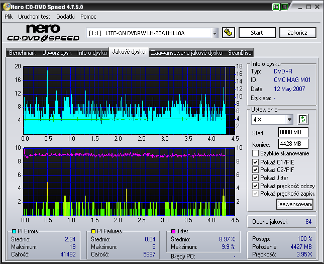

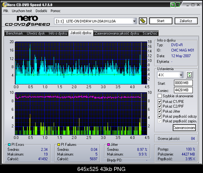

HP x16 palone x8 na Lite-On LH20A1H
Lite-ON LH-18A1P/H, LH-20A1P/H/S/L, BenQ DW-1680/1800/1810/2000/2010/2050/200S-lite-on_dvdrw_lh-20a1h_ll0a_13-may-2007_23_56cmc_mag_m01.png
Cieniutko

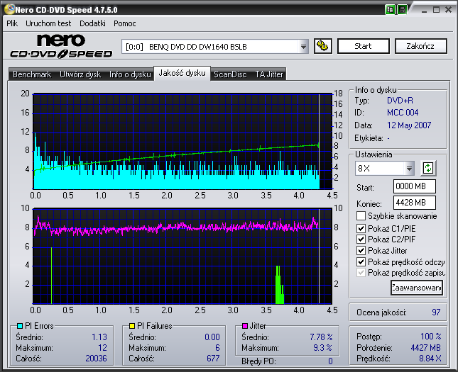

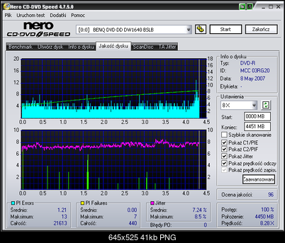

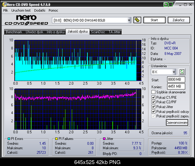

Verbatim x16 palony x8 na Lite-On LH20A1H
Test na BenQ
Lite-ON LH-18A1P/H, LH-20A1P/H/S/L, BenQ DW-1680/1800/1810/2000/2010/2050/200S-benq____dvd_dd_dw1640_bslb_14-may-2007_13_34mcc_004.png
Jednym słowem WOW patrzać na ten wykres aż chce się powiedzieć "a miało być tak pięknie" do zgrubienia PIF w okolicy 3,6GB - 3,7GB suma PIF wynosiła 34! Oczywiście wypał bardzo bardzo dobry

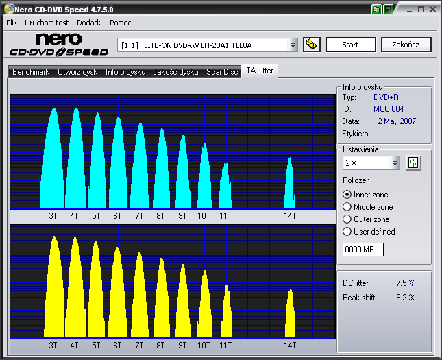

Test na Litku
Lite-ON LH-18A1P/H, LH-20A1P/H/S/L, BenQ DW-1680/1800/1810/2000/2010/2050/200S-lite-on_dvdrw_lh-20a1h_ll0a_14-may-2007_13_51mcc_004.png
TA
Lite-ON LH-18A1P/H, LH-20A1P/H/S/L, BenQ DW-1680/1800/1810/2000/2010/2050/200S-1.png
Lite-ON LH-18A1P/H, LH-20A1P/H/S/L, BenQ DW-1680/1800/1810/2000/2010/2050/200S-2.png
Lite-ON LH-18A1P/H, LH-20A1P/H/S/L, BenQ DW-1680/1800/1810/2000/2010/2050/200S-3.png

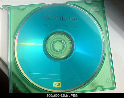

btw. Nie był to zwykły Verbatim Advence AZO tylko Colour disc.
A dokładnie to wygląda tak:
Lite-ON LH-18A1P/H, LH-20A1P/H/S/L, BenQ DW-1680/1800/1810/2000/2010/2050/200S-dsc029471-desktop-resolution-800x600-.jpg
Cena w slimie 2.30zł

Ładnie, ładnie. Pewnie płyta miała jakieś zabrudzenie lub coś innego, gdyby nie ten jeden "słupek" byłoby pięknie.
