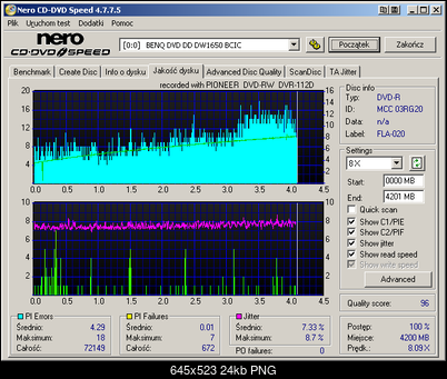

Verbatim +Rx16 palony 16x LiteOn 18A1P@BenQ 1800 ZB34
Pierwsze palenie i wynik bardzo dobry.
Większe błędy PIE na wszystkich płytkach z cake 10 szt.

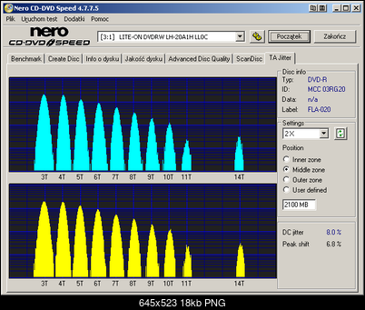

Test Beta-Jitter Verbatim +Rx16 palony 16x LiteOn 18A1P@BenQ 1800 ZB34
Wszystkie błędy w normie.
Dla porównania błędy Beta Verbatim +Rx16@16x palony na LiteOn 18A1P wykonany na DaTARIUS DVD Analyzer R 2x
Wykresy i wynik zbieżny z testem Plextora 760A.
