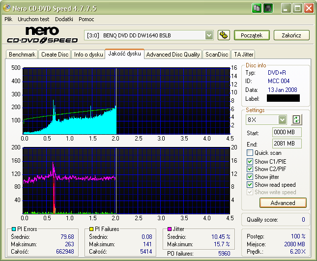

Stary 13.01.2008, 13:15   #678
Conti
Avatar użytkownika Conti
Data rejestracji: 17.12.2002
Posty: 600
no cóż
może ktoś pomoże w ocenie
płyta do kosza czy może być??
File Type: png BENQ.png (45.4 KB, 391 oglądane)
File Type: png LITE-ON.png (43.9 KB, 380 oglądane)
Benq sobie radzi . Pionek

Stary 13.01.2008, 13:33   #680
Conti
Posty: 600
A to to jak najbardziej te***380; jest na tapecie. Szkoda tylko dobrego monitora .....
Tym razem bez ironii -> do***347;***263; istotna rzecz jest na p***322;ycie.
Wg litka mo***380;e zosta***263;, ale wg Benia do kosza.
Jest to istotna r***243;***380;nica bo dotyczy b***322;***281;d***243;w niemo***380;liwych do korekcji.
ALE skoro bardziej wierzymy litkowi to nie ma sensu ponowne nagrywanie.

Stary 13.01.2008, 13:43   #681
Napisany przez Conti Podgląd Wiadomości
Niestety nie ma takich wytycznych, że bardziej wierzymy
To nurty niektórych prądów myślowych
Ale należy brać pod uwagę, że czasami ten prąd jest zbyt wysoki
I może powodować szok
W tym momencie wsparłbym się testem transferu na jakimś napędzie o słabej korekcji
Stary 13.01.2008, 14:16   #682
Conti
Posty: 600
Tak też mi się wydawało.
Nic to, dla pewności nagram jeszcze raz. Nie mam dostępu do innych napędów.
Moja wina. Wszędzie dookoła albo Benq'i albo Litki ....
W teście transferu Litek pnie się jednostajnie do góry, Benq ma niewielkie zachwianie w wiadomym miejscu -> tuż za 0,5 GB.

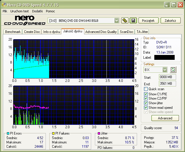

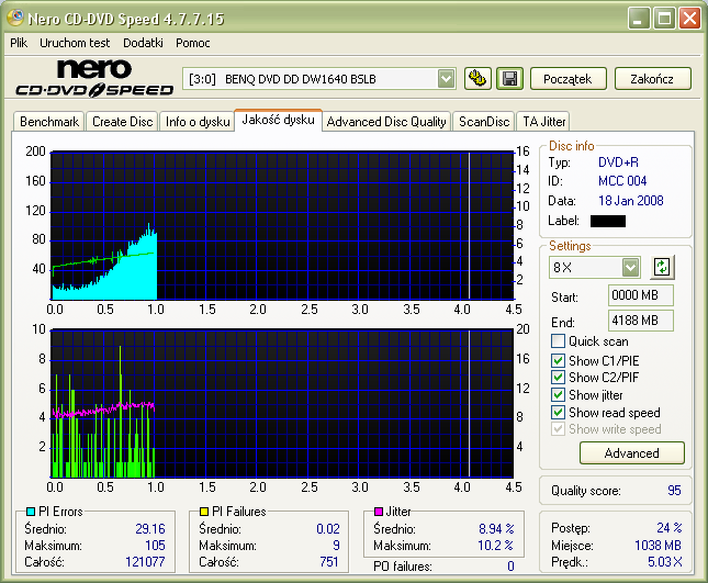

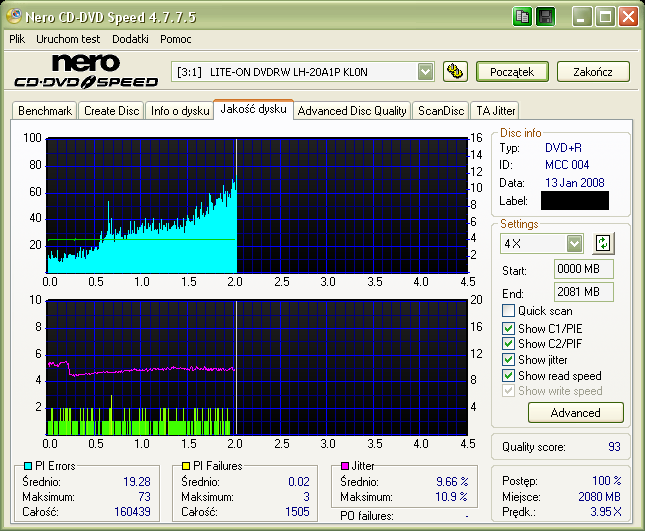

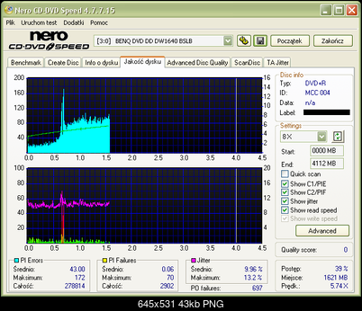

Stary 19.01.2008, 14:44   #683
Conti
Posty: 600
Albo jestem ślepy albo nie można edytować własnych postów ...
Nic to.
Troszkę Litek mnie zaniepokoił.

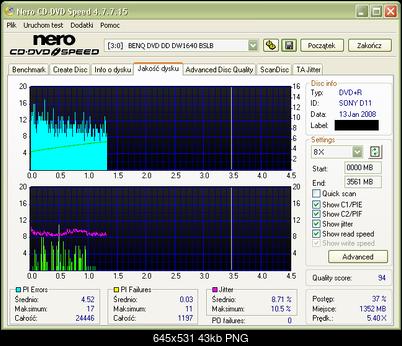

Mianowicie na większości płytek "tanich" zostawia" "pik PIFów" wykryewany przez Benqa a nie wykrywany przez Litka, znajdujący się pomiędzy 0,5 a 1 GB, tak jak na poniższym obrazku:
Jest to niezależne od prędkości nagrywania.
Jedynym ustawieniem przy którym tego nie ma jest włączone "Force Hyper Tuning" + "Online HT". Jednak przy takim ustawieniu rośnie całkowita liczba błędów PIE i PIF - dziwne to trochę.
P.S.
Dorzucam skan tej samej płytki wykonany Litkiem, co prawda był wcześniej, ale dla łatwiejszego porównania zamieszczę też tutaj.
Nowych skanów nie wklejam, bo te dwa oddają mniej więcej istotę wszystkich pozostałych. "Pik" jest w podobnym miejscu, stosunek wykrywanych błędów jest podobny na kilku / kilkunastu płytach.

Stary 19.01.2008, 14:51   #684
A jak testuje inne płytki BenQ ?
Jak wygląda wykres na Litku ?
Prosimy o porównanie i załączniki.
Pewnie Litek się kończy....

Stary 19.01.2008, 15:11   #685
Conti
Posty: 600
Litek nowy ....
Nagra***322; mo***380;e ze 20 p***322;yt......
Benq stary, przebieg spory, ciesz***281; si***281;, ***380;e jeszcze si***281; trzyma.
Benq nagrywa bez takiego numerku ...
Ciekawe jest to, ***380;e przy w***322;***261;czonym "Force Hyper Tuning" + "Online HT" nie ma czego***347; takiego. "Oryginalne" Verby te***380; nagrywa przyzwoicie.

Stary 19.01.2008, 16:12   #687
seku
Avatar użytkownika seku
Lokalizacja: Deep Dark Ocean
Posty: 4,106
jak dla mnie Litek wyci***261;ga nogi na 99***37;
albo twoje Verby to jakie***347; odrzuty
albo X-Disc x16 tez s***261; na MCC004 i podobnie sie pali***322;y
XDISC DVD+R 16x 4,7GB
no mo***380;e troch***281; lepiej

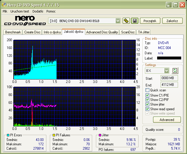

Stary 19.01.2008, 18:43   #688
Conti
Posty: 600
Te MCC 004 to akurat Platinet czy jaki***347; inny net ....
Inna sztuka Platinet (bez FHT i OHT; 12x):
Przy w***322;***261;czonym Force HT i Online HT; 12x :
Podobnie wygl***261;da Blupop na no***347;niku Sony Corp (bez FHT i OHT; 8x):
"Oryginalny" Sony (bez FHT i OHT; 8x):
"Oryginalny" Verb, tutaj TY (bez FHT i OHT; 8x):
Musz***281; jeszcze sprawdzi***263; na Verbie MCC 004, chyba nic nie nagrywa***322;em jeszcze na takich.
P.S.
Wszystko nagrywane na LiteOn LH 20A1P "KL0N". Testy na LiteOnie NIE pokazuj***261; tych "pik***243;w".

Stary 19.01.2008, 21:33   #690
Te MCC 004 to akurat Platinet czy jakiś inny net ....
I stawiam na wadę produkcyjną całej partii
