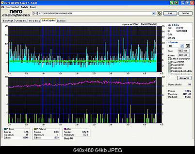

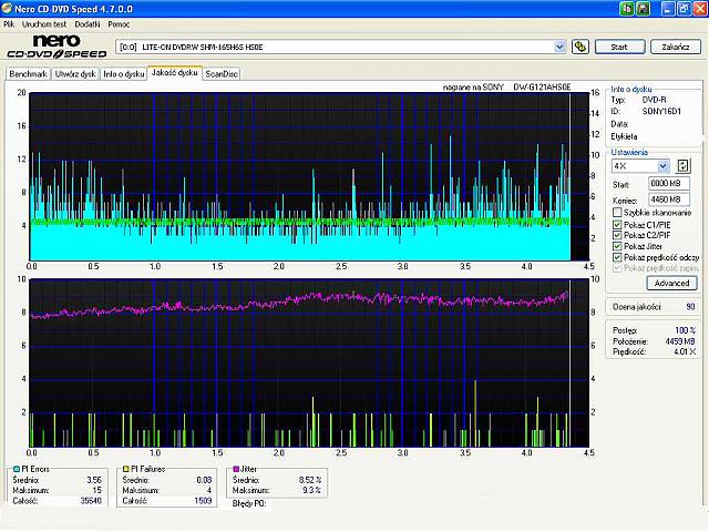

Witam!
Wlasnie zmienilem nagryware, wypalilem pare plytek DVD-R Sony predkoscia x12. No i teraz jestem ciekaw Waszej opini

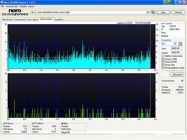

No i tak sie zdziwilem, ze linia odczytu jest taka "pofalowana" to wlozylem do starego napedu i tu jest inaczej, dziwne

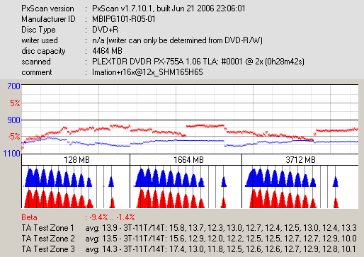

Imation DVD+R 16x
BURN 12x
Zapis :
Disc quality :
PxScan :
TA=v.good/v.good/v.good

Czy ta płytka jest dobrze wypalona ?
Może jeszcze jedno lub dwa zdania.
Płytka słabo wypalona jak widac po wynikach, beta poszarpana w kilku miejscach poza normą, jitter nierówny również poszarpany, jednak zaskakuje jakość wypalonych pitów i landów.
Stary 30.11.2006, 19:52   #357
To prawda.
Beta poszarpane więc mimo bardzo dobrze wypalonych pitów i landów płytka może być źle (skoki) odczytywana.
Ale od czego jest korekcja.
Stary 30.11.2006, 19:58   #358

To prawda.
Mała uwaga - nośnik MBI R05 nie jest już tak dobry jak R04 (8x), no i prędkość zrobiła swoje,widać po beta/jitter jak napęd "walczył" z tą płytą

Gdzie mo***380;na kupi***263; te imation'y ?, mile je wspominam ale jako***347; nigdzie nie moge trafi***263;.
ps. ciekawy jitter ma ta p***322;ytka ale palenie x8 pewnie by lepiej wysz***322;o

Gdzie można kupić te imation'y ?, mile je wspominam ale jakoś nigdzie nie moge trafić.
ps. ciekawy jitter ma ta płytka ale palenie x8 pewnie by lepiej wyszło
Można kupić w MM. Palenie z prędkością 6x-8x powinno dać przyzwoity wynik.
