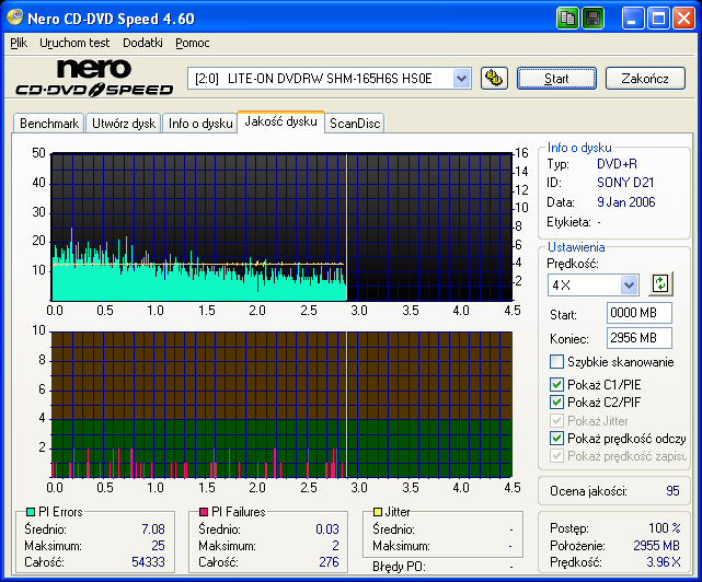

Ja się upieram i proszę o wykres PIE na Plextorze.
Tak jeden raz dla porównania.
Z całym szacunkiem proszę bardzo
File Type: png pie_extreme+r8x@4x.png (15.5 KB, 188 oglądane)

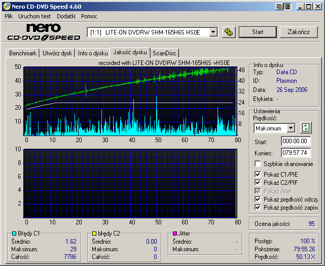

Teraz pro***347;ba o wypa***322;y 16x.... plikiem testowym Nero.

Teraz prośba o wypały 16x.... plikiem testowym Nero.
Płytkę o indeksie 8x mam potraktować prędkością 16x
Stary 10.10.2006, 20:29   #4
Napisany przez melag
Płytki z indeksem 16x.
Stary 10.10.2006, 20:34   #5
melag
MiniDisc
Avatar użytkownika melag
Data rejestracji: 01.02.2005
Posty: 5,814
Napisany przez slawekj
http://forum.cdrinfo.pl/683539-post15.html

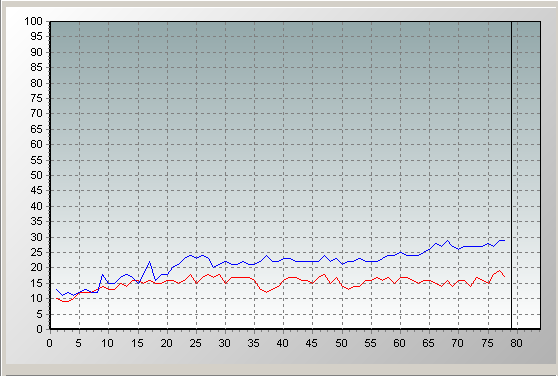

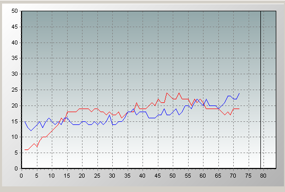

eProformance DVD+R x8 burn x8 165H6S HS0E USB
Benek Skan
Litek Skan
I tak mała dygresja i komentarz do powyższego
Jak widać nie jest prawdą że Benek nie nadaje się do skanowania płytek
Błędy w przypadku obydwu skanów są w tych samych miejscach, jedynie skala jest może trochę różna
Ale to ze względu na ECC które w przypadku Litka mierzone jest przy 8/1 a w przypadku Benka 8/8
Jednak wyniki nie różnią się aż tak zbytnio
File Type: png eProformancex8+RHS0E(x8)2Benek.png (53.9 KB, 330 oglądane)
File Type: png eProformancex8+RHS0E(x8)2Litek.png (52.3 KB, 329 oglądane)
