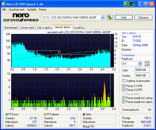

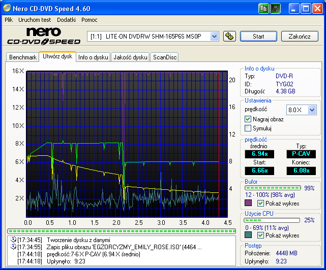

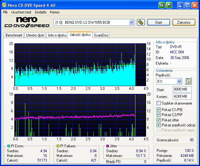

Lite-ON SHM-165P6S
Verbatim palony 8x na Litku
scany jak widac

hm to juz sam niewiem ktos mi juz dzis powiedzial ze Litkiem robimy scany 4x
wiec sam nie wiem
ponownie X-DISC DUAL SIDE zreszta ten sam palony na odwrocie Litkiem 8x
oba scany 8x
Lite-ON SHM-165P6S-lite-on_dvdrw_shm-165p6s_ms0p_30-september-2006_22_51.png   Lite-ON SHM-165P6S-benq____dvd_ls_dw1655_bcib_30-september-2006_23_01.png
