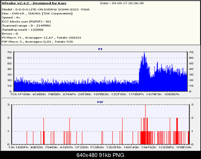

Częściowo można to i tak zrozumieć, ale uogólniając jak najniższy poziom błędów PI i PIF nagranej płyty DVD świadzczy o jakości płyty i nagrywarki. Jakość płyty ma tutaj duże znaczenie i dlatego warto nagrywać na płytach dobrej jakości.
Twoje wnioski potwierdza poniższy test płyty DVD TDK+R 4x.
