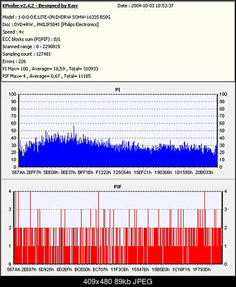

Moze wszyscy posiadacze 1213s sie wypowiedza, na jakim firmware im wypalarka najlepiej wypala ?
bo to moze byc ciekawe ??
a tak wyglada Kprobe na plytce DL.

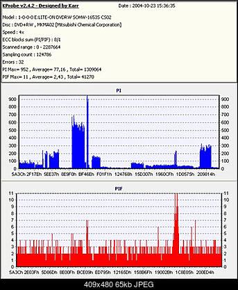

Napisany przez icemac
Witam -oto teścik z w/w biosem ..chyba nie bardzo zachęcający chciałbym wypróbować jeszcze memorexa ..ale może mi ktoś wytłumaczyć czym się różni stock od patched?
p.s
..co do tych błędów to zawsze tak mam na DWD+RW ...ale nikt nie wie dlaczego
File Type: jpg 1653.JPG (65.0 KB, 358 oglądane)

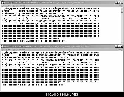

Napisany przez BIG JOE
slyszal ktos taka teze ze po wgraniu innego flasha moze w jakims stopniu dojsc do zmiany zapisania/nadpisania czegos w epromie ? gdzies w na forum zagraniczym to wyczytalem i chcialem to skonsultowac ? bo z tego co mi wiadomo wgranie flasha to jedno a eprom powinien zostac nie zmieniony
Z porównania listingów mojego EEPROM'u sądzę iż dobrze słyszałeś. Poniżej pokazuję listing mojego EEPROM'u przed wgraniem FlashBiosu (listing od góry) i po jego zmianie na inny (listing dolny). Nie trzeba długo szukać aby zobaczyć różnicę. Wydaje mi się że w EEPROM'ie jest między innymi zapisywana ostatnia data wgrania FlashBiosu i jego wersja.
File Type: jpg EEpromy-porownanie.jpg.jpg (186.0 KB, 387 oglądane)
- Nauka nie idzie w las -
