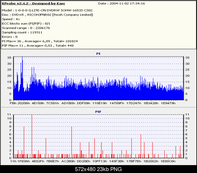

Stary 02.11.2004, 19:08   #556
99none
Data rejestracji: 07.10.2004
Posty: 16
99none w tym momencie nie ma Reputacji dodatnich ani ujemnych <0  pkt>

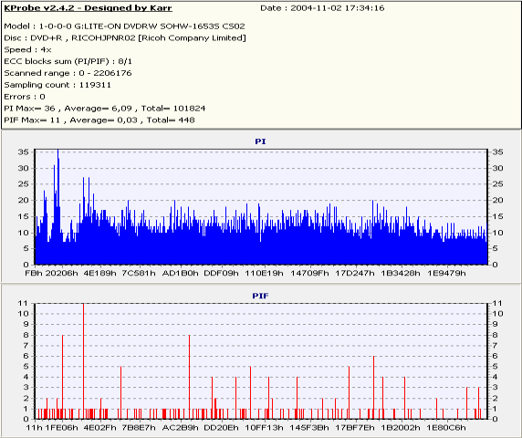

- Verbatim +R 4x,
LITE-ON SOHW-1213S@SONY DRU-710A czyli SOHW-1633S-verbatim_dvd-r_4x-_-1653_cs02_1-november-2004_22_10_.png
99none jest offline

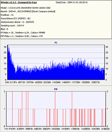

- Platinum +R 8x, nagrywany z prędkościa 8 razy, burn proof osiągnięty 6 razy, chyba coś z PC.
LITE-ON SOHW-1213S@SONY DRU-710A czyli SOHW-1633S-platinum_dvd-r_8x_1653s_cs02_1-november-2004_17_03.png

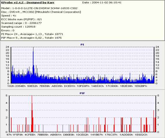

Jeszcze jeden Platinumx8 palony x4 Liteon 1213@1653 CS02.
LITE-ON SOHW-1213S@SONY DRU-710A czyli SOHW-1633S-platinum-x8x4-cs02-nero6601.png

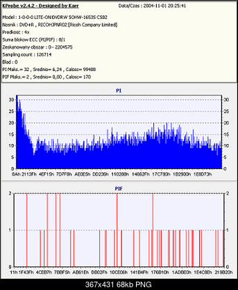

jeszcze jeden test DL
tym razem RITEC -plik film 8Gb nagrywany niestety tylko 2,4x --verbatim jest lepszy bo umozliwia 4x

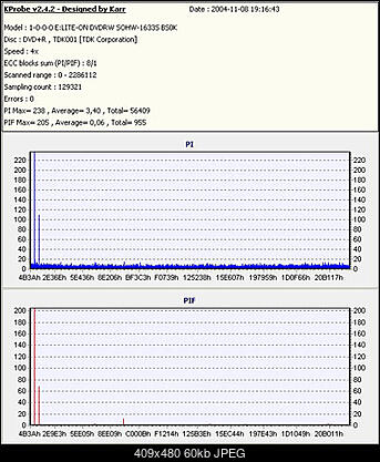

Witam -mam pytanie -wiecie może co jest nie tak? właśnie nagrałem 3 płytkę /wykres na dole/ ...wszystko niby ok gdyby nie te "Pi" i "Pif" MAX - nie byłoby problemu gdyby płytki można było zgrać pózniej na kompa, przy powtórnym zgraniu w wyskakuje błąd (jakieś crc ..czy coś takiego) trzecia płytka pod rząd. (dodam że powtórnie wgrałem bios i sytauacja ta sama -a próbowałem chyba wszystkie ) -może coś z laserem?..
będę wdzięczny za każdą podpowiedz
p.s
nagrywarka 1213s&1633 bsok (plik filmowy)

Napisany przez powell
p.s
W Twoim przypadku najprawdopodobniej to kwestia źle dobranego BIOSu. Skoro plik jest firmowy, to niekoniecznie musi działać na 1213. U mnie bezproblemowo wszystko zaczęło działać po przerobieniu EEPROMu. Jeżeli tego nie robiłeś, to jest inne (prostsze) rozwiązanie: Pobierz sobie z powyżej przytoczonej stronki BIOS, ale ten: " ***8226; BS0K - patched - crossflashing (for 1213S, 1613S, etc.)" i wgraj go.
Jeżeli to by nie pomogło, to spróbuj wypalić coś na zupełnie innej płytce (innej firmy), jeżeli wszystkie do tej pory były z tej samej dostawy.

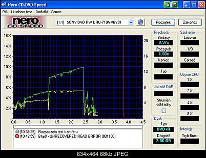

Witajcie
Teraz pytanie troch z innej beczki, mam 1633s z biosem BS0K i wywala mi przy 98% plytki CD-R Platinumy, nie wiecie co moze byc przyczyna?? czy zmienic na bios teaca, memorexa a moze 1653??

Stary 10.11.2004, 15:20   #568
Napisany przez fredziopl
Witajcie
FredzioPL
A zrób test tej zwalonej płytki w kProbe
Bo płytka płytce (partia partii) nierówna
Może wykres podpowie co jest nie tak
