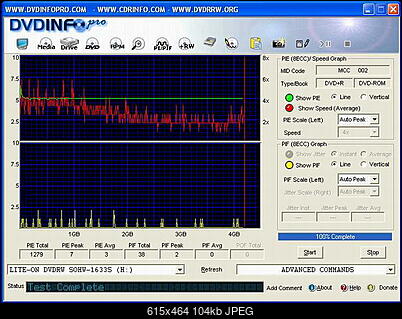

Od poczatku zmienilem bios omni patcherem dokladniej to zmienielem strategie zapisu plyty dvd +r cmm 002 na cmm 003 i plyte x4 palilem x8 i co zadziwiajace nie ma bledow a co jeszcze dziwniejsze wykres jest lepszy niz x4 co wy na to . A to wszsytko bylo na moim x1213@na dru701A-1633S
co wy na to ....

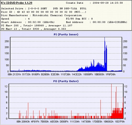

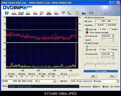

oto wyniki plytka x4 verbatim x4 +r oc mmc palona x8
File Type: jpg 1a.jpg (112.0 KB, 374 oglądane)
File Type: jpg x4x8a.jpg (103.6 KB, 257 oglądane)

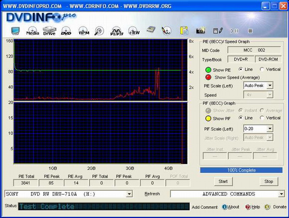

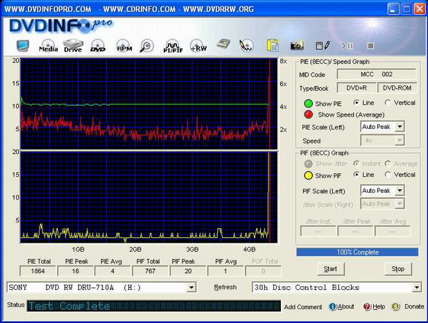

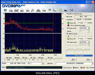

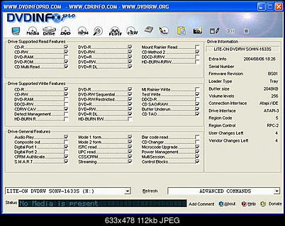

Oto dalsze testy 1213@dru107-1633
plytki bez zmienionej strategi zapisu zmiany tylko w biosie omni i zwiekszeni predkosci do 12 na nosnikach mcc x4 +r
A tutaj plytki palone predkoscia x12
File Type: jpg x4+x4+a.jpg (113.9 KB, 106 oglądane)
File Type: jpg x4+x6+a.jpg (83.9 KB, 90 oglądane)
File Type: jpg x4x6!!1a.jpg (107.8 KB, 95 oglądane)
File Type: jpg x12.jpg (74.2 KB, 1407 oglądane)
File Type: jpg x12dvdinfo.jpg (90.6 KB, 1395 oglądane)
