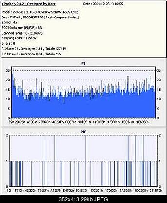

Poniżej screeny podesłane przez cookie - dzięki
File Type: jpg info.jpg (56.4 KB, 1088 oglądane)
File Type: jpg pi_pif.jpg (48.6 KB, 661 oglądane)
File Type: jpg verbatimx4.jpg (45.1 KB, 710 oglądane)

Płytka Verbatim 4x palona x16 na SOHW-1213S@DRU-710A
File Type: png 16x.png (19.0 KB, 7070 oglądane)

jak palilem verbatima x4 dvd+r 16 na koncu w mijescu gdzie nie ma juz danych powstala mala rysa prawdopodobnie jest to wina nosnika jak by nei patrzex nosnki x4 , plytka jest normalnie widziana w jvc xn 33 . i ladnie chodzi . pozdrawiam dalsze testy trwaaj w poniedzialek jak dobrze pojdzie to bedzie test dl verbatim
