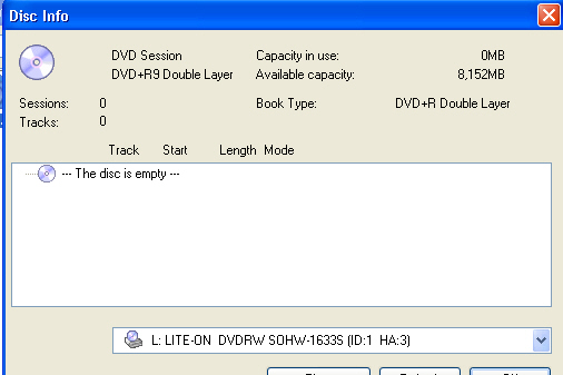

Udany przeszczep 1213S@1633S
PO wgraniu biosu od dru 710A wypalarka zachowuje sie stabilnie wypala normalnie wydaje mi sie ze szybciej odczytuje plytki, zadnych bledow w wypalaniu. Pieknie chodzi ale testy jeszcze trwaja wiec tyle co moge teraz powiedziec .bedzie chwila to wysle wykresy

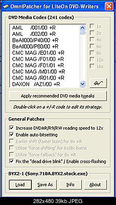

Ciekawe czy będzie dobrze palić x16 i DL
Poniżej screeny podesłane przez cookie - dzięki
LITE-ON SOHW-1213S@SONY DRU-710A czyli SOHW-1633S-info.jpg   LITE-ON SOHW-1213S@SONY DRU-710A czyli SOHW-1633S-pi_pif.jpg   LITE-ON SOHW-1213S@SONY DRU-710A czyli SOHW-1633S-verbatimx4.jpg

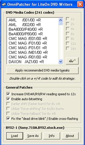

Płytka Verbatim 4x palona x16 na SOHW-1213S@DRU-710A
