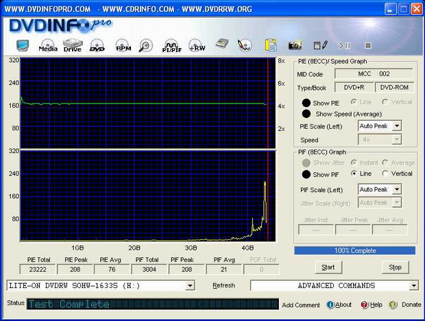

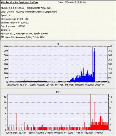

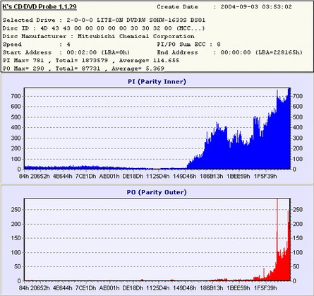

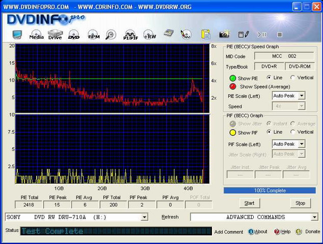

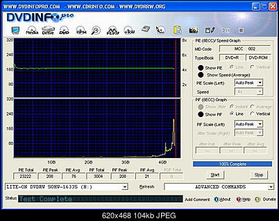

Plyta palona ze zmieona strategia wypalania z mcc 002 na 004
plytka dvd +r verbatim x4 002 ----> palona x16
oto rezultaty
Patrzac na wykresy mozna dostac w glowe dvd info pokazuje co innego a kprobe 1.9 i w co tu wierzyc ? Ale to tylko x4 wiec czego mozna oczekiwac i tak dla mnie wyglada super .
a plytka nawet nie przeskakuje na stacjonarnym . pozdrawiam testy nadal trwaja .........
File Type: jpg x4x16mmc04aa.jpg (104.3 KB, 1444 oglądane)
File Type: jpg x4x16mmc004a.jpg (111.7 KB, 100 oglądane)
File Type: jpg x4x16mmc004kprobe1.9a.jpg (66.5 KB, 1404 oglądane)
