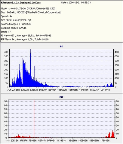

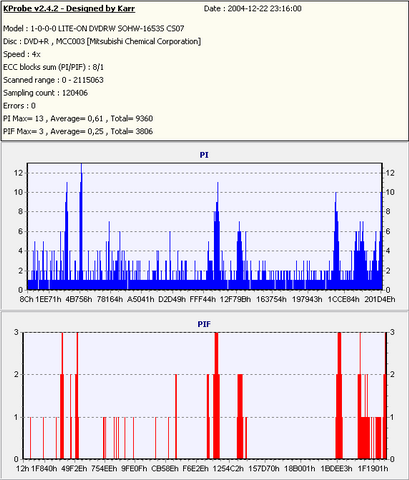

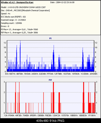

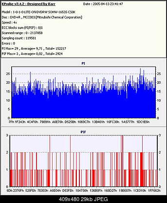

Nie mam interesu w promowaniu marki CopyMe
faktycznie wsadziłem tych wykresików trochę - gdzie się dało.
Ja wypaliłem ich już kilkanaście i wszystkie są super wypalone. Przecież to nie moja wina, że twoja palarka ich nie łapie .... (może zmiana biosu/strategii?)
najgorzej wypaliła mi się na strategii TY02 - na samym początku myślałem że na tej będzie najlepiej, okazało się, że na oryginalnej MCC003 płytki palą się wyśmienicie (oczywiście 1633@1652 z biosem CS0K).
dla potwierdzenia podam 2 inne wykresiki - od najgorzej wypalonej (strategia Ty02, prędkość palenia x4) do wypalonej całkiem fajnie (strategia mcc003, palenie x8)
tak więc raczej nie sądzę by to badziew był ... płytki (przynajmniej u mnie) palą się lepiej niż platinumy.
Jakiś czas temu twierdziłem że Verbatim MCC003 to badziew, bo kupiłem 5 płyt (wtedy były po 2,50) i wszystkie poleciały do kosza - Pi max około 400-500, PIF max około 100-150. Okazało się że winna jest strategia zapisu płytek - po zmianie strategii zaczęły się palić rewelacyjnie (najlepiej jak do tej pory). W tej chwili strategia dla MCC003 jest naprawdę fajnie dopracowana - dlatego na biosiku CS0K nie trzeba nic zmieniać by Verba lub CopyME wypaliła się fajowo.
A zarzucanie mi "oszustwa" jest zwykłą głupotą
No i obiecane 2 wykresiki
LITE-ON SOHW-1213S@SONY DRU-710A czyli SOHW-1633S-copyme-mcc003-ty02-palona-x4-liteon-cs0k.jpg   LITE-ON SOHW-1213S@SONY DRU-710A czyli SOHW-1633S-copyme-mcc003-palona-x8-liteon-cs0k-kolejna-probka.jpg

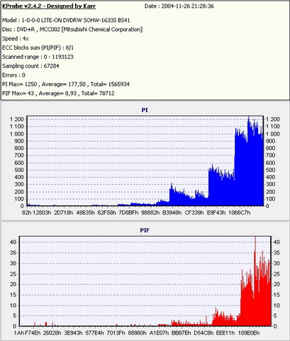

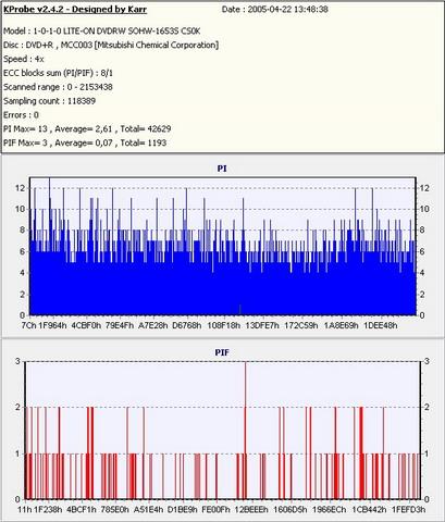

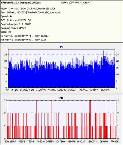

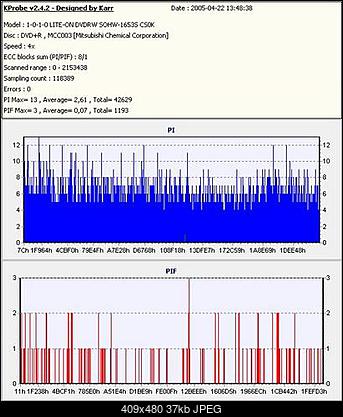

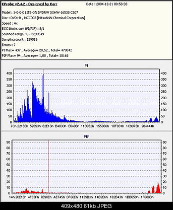

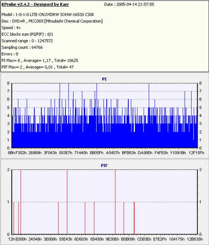

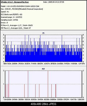

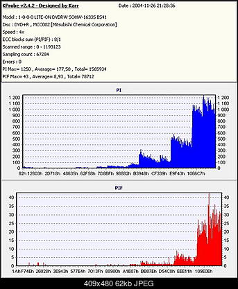

Ok - przeprosiny przyjęte.
Powiedz mi ... może faktyczine problem z doborem strategii ? u mnie Verbatimy zachowywały się podobnie jak u ciebie CopyMe... i twierdziłem, że winna temu jest płya, bo Verbatimy są do bani.
Na początku Verbatimy MCC002/MCC003 paliły się u mnie tak (oczywiście nie działały)... zresztą wszystko co było na MCC003 paliło się tak jak te nośniki:
po zmianie strategii zaczęły palić się tak:
a tak Verbatimy palą się teraz przy prędkości x8 (bios CS0K bez zmiany strategii dla MCC003):
Nośnik pozostał ten sam, lecz stopniowo strategi się polepszała... winne temu były nie płyty lecz właśnie osławiona strategia.
W tym wszystkim nie chodzi o "wykresomanię" ... ale jak przetestujesz nośnik po wypaleniu, to widzisz o co z nim chodzi. Jeśli coś jest nie tak, to widać na wykresie... po prostu można porównać jakość różnych nośników.
LITE-ON SOHW-1213S@SONY DRU-710A czyli SOHW-1633S-verbatim-plus-r-razy-4-palony-liteon-razy-4-bs41.jpg   LITE-ON SOHW-1213S@SONY DRU-710A czyli SOHW-1633S-verbatim-plus-r-razy-8-palony-liteon-razy-8.jpg   LITE-ON SOHW-1213S@SONY DRU-710A czyli SOHW-1633S-verbatim-razy-8-mcc003-strategia-prodisc-r03.png   LITE-ON SOHW-1213S@SONY DRU-710A czyli SOHW-1633S-mcc-x8.jpg

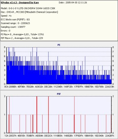

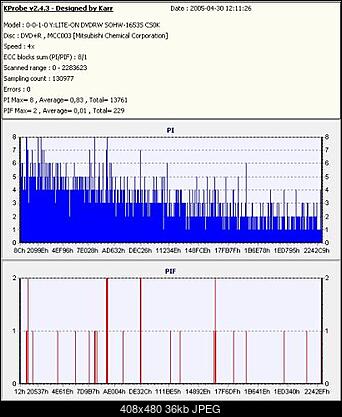

CS0K to b. dobry BIOS.
Płytka Verbatim 8x MCC003
LITE-ON SOHW-1213S@SONY DRU-710A czyli SOHW-1633S-verbatim-sohw1653s-cs0kb.jpg
