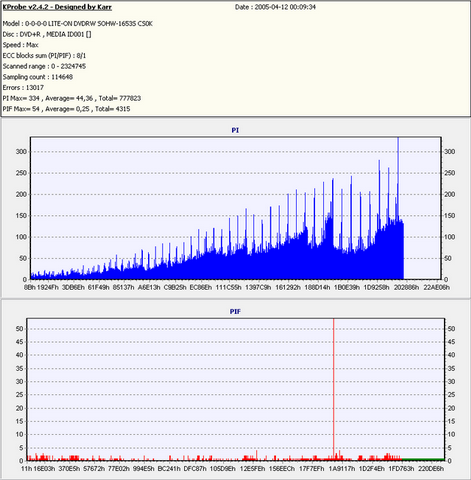

Stary 12.04.2005, 00:20   #1
radeqm
Avatar użytkownika radeqm
Data rejestracji: 08.04.2005
Posty: 12
radeqm w tym momencie nie ma Reputacji dodatnich ani ujemnych <0  pkt>
Napisany przez karel48
Hmm, ja będę się upierał przy problemach z kanałami IDE (ultra-dma)
Masz zainstalowane stery z pakietu nforca?
Chodzi mi dokładnie o IDE-SW?
Jeżeli tak to spróbuj odinstalować (samo ide-sw,reszte możesz zostawić- deinstaler na to pozwala)
i wróć do sterów systemowych jeżeli chodzi o kanały Ide - gwarancji żadnej ale nie zaszkodzi spróbować, oczywiście o ile je masz.
Tak zrobię - ten problem z KProbe wydaje się to potwierdzać. Wiesz, miałem taki motyw od razu po złożeniu kompa - nie zainstalowałem sterów ASUSa i kopiowałem kilka filmów. W trakcie reset i następnie pad systemu... Pierwszą rzeczą jaką zrobiłem po reinstalu, było zainstalowanie sterowników IDE.
Hmmmm, może to jednak problem sprzętowy z mobo?
Zdziwiłbym się - komp chodzi jak ta lala...
pozdr.
r a d e q m
"Cygaro pozwala Ci mieć czas dla samego siebie."
/Geraldo Dannemann/

Stary 12.04.2005, 00:22   #2
radeqm
Posty: 12
Ps. No to teraz wiem że napewno masz te stery - to jest właśnie ich problem - chodzi mi o Kprobe i jeszcze Book Type ,Smartburn...[/B]
No to wypier...lam stery i zobaczymy co dalej.
thx

Stary 12.04.2005, 00:25   #3
karel48
Dobre muchy nie są złe...
Avatar użytkownika karel48
Data rejestracji: 12.12.2004
Lokalizacja: Krakow
Posty: 528
Napisany przez radeqm
thx
r a d e q m
Zajrzyj jeszcze wyżej zanim wywalisz
karel48 jest offline
Stary 12.04.2005, 00:28   #4
radeqm
Posty: 12
Zajrzałem, za pięć minutek napiszę co i jak :-)
5 minut later :-)
Działa :-)
KProbe się wlącza.
Ale zastanawiam się co z resztą?
Jak zaradzić tym problemom z paleniem płyt? Masz jakieś sugestie?
/Geraldo Dannemann/
Ostatnio zmieniany przez radeqm : 12.04.2005 o godz. 00:37
radeqm jest offline
Stary 12.04.2005, 00:13   #5
radeqm
Posty: 12
Ale jaja - ściągnąłem i zainstalowałem KProbe w wersji 2.4.2, odpaliłem.... niebieski screen i reset :-O
I tak w kółko.... Przeinstalowałem sterowniki IDE/RAID płyty - bez efektu (mam najnowsze). Zielonego pojęcia nie co jest grane - sprzętowo/programowo?
Może ktoś spotkał się z podobnym problemem
r a d e q m
/Geraldo Dannemann/
Ostatnio zmieniany przez radeqm : 12.04.2005 o godz. 00:16
radeqm jest offline

18:01:20 #16 Text 0 File DVDR.cpp, Line 2152
Start write address at LBA 0
DVD high compatibility mode: Yes
18:01:20 #17 Text 0 File Cdrdrv.cpp, Line 8228
---- DVD Structure: Physical Format Information (00h) ----
Layer: 0, Address: 0 (0 h), AGID: 0; Length: 2050
Book Type: DVD-R (2), Part Version: 5
Disc Size: 120 mm, Maximum Rate: <not specified> (F h)
Number of Layers: 1, Track Path: Parallel Track Path (PTP), Layer Type: recordable
Linear Density: 0,267 um/bit, Track Density: 0,74 um/track
Starting Physical Sector Number of Data Area: 30000 h (DVD-ROM, DVD-R/-RW, DVD+R/+RW)
End Physical Sector Number of Data Area: 0 h
End Sector Number in Layer 0: 0 h
Data in Burst Cutting Area (BCA) does not exist
Start sector number of the current Border-Out: 0 h
Start sector number of the next Border-In: 0 h
Media Specific [16..63]:
00 00 00 00 00 00 00 00 - 00 00 00 00 00 00 00 00 ................
18:01:41 #18 Text 0 File Cdrdrv.cpp, Line 1297
18:01:41.869 - LITE-ON DVDRW SOHW-1653S\H1 T0 : Queue again later
18:29:23 #19 Text 0 File WriterStatus.cpp, Line 115
<LITE-ON DVDRW SOHW-1653S> start writing Lead-Out at LBA 2172608 (2126C0h), lenght 0 blocks
18:29:23 #20 Text 0 File ThreadedTransfer.cpp, Line 229
all writers idle, stopping conversion
18:29:23 #21 Text 0 File DVDR.cpp, Line 2394
EndDAO: Last written address was 2172607
18:30:19 #22 SCSI -1194 File Cdrdrv.cpp, Line 1191
SCSI Exec, HA 1, TA 0, LUN 0
Status: 0x04 (0x01, SCSI_ERR)
HA-Status 0x00 (0x00, OK)
TA-Status 0x02 (0x01, SCSI_TASTATUS_CHKCOND)
Sense Key: 0x03 (KEY_MEDIUM_ERROR)
Sense Code: 0x73
Sense Qual: 0x04
CDB Data: 0x00 0x00 0x00 0x00 0x00 0x00 0x00 0x00 0x00 0x00 0x00 0x00
Sense Data: 0x71 0x00 0x03 0x00 0x00 0x00 0x00 0x0A
0x00 0x00 0x00 0x00 0x73 0x04
18:30:19 #23 Text 0 File dlgbrnst.cpp, Line 1713
Set remaining time: 0:00,000 (0ms) -> OK
18:30:19 #24 CDR -1194 File ThreadedTransferInterface.cpp, Line 1708
Niepowodzenie uaktualnienia PMA!
18:30:19 #25 TRANSFER -24 File ThreadedTransferInterface.cpp, Line 1708
Nie można wykonać polecenia Zakończ w trybie DAO!
18:30:19 #26 Text 0 File DVDR.cpp, Line 2394
EndDAO: Last written address was -1
18:30:19 #27 Text 0 File dlgbrnst.cpp, Line 1713
18:30:19 #28 Text 0 File dlgbrnst.cpp, Line 1713
18:30:20 #29 Phase 38 File dlgbrnst.cpp, Line 1855
Zapis z prędkością 2x (2 770 KB/s) nie powiódł się!

Napisz jakich nośników używasz i dlaczego DVD-R?
Ten twój chyba nie jest rozpoznawalny.
Proponuję aktualizacje Nero oraz biosu ( polecam CS0C,CS0K lub CS0M).
To tak na początek.
