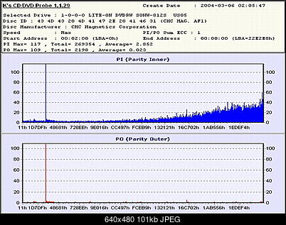

Witam.
Bios 451S@812S nag. x4 ,plytka Dysan x4.
LITE-ON SOHW-812S !!! - czyli 451S i 851S@812S :)-dysan-x4.jpg

Napisany przez wallop
Witam.
Wykresu rób przy prędkości stałej Speed 4x i ECC=8

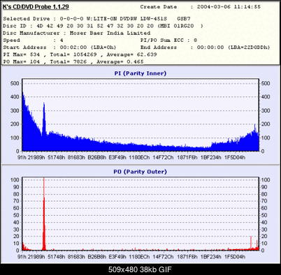

Witam
Dzisiaj rano powrocilem do oryginalnego biosu w wersji GSB7 i jeszcze raz przetestowalem plyte nagrana wczoraj w predkosci x4 z biosem od 812S. Zastanawiajacy jest spadek pledow PO z wartosci prawie 600 do okolo 100. Ponizej zamieszczam wykres.
pozdrawiam mjq
LITE-ON SOHW-812S !!! - czyli 451S i 851S@812S :)-x4-1.gif
