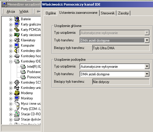

To jest screen przyk***322;***261;dowy:
chodzi o to ***380;e u mnie nie mam wog***243;le na li***347;cie w nero wyboru DMA. Mam tylko te Autorun ON przy nagrywarce.

Napisany przez Quel1984 Podgląd Wiadomości
[...] u mnie nie mam wogóle na liście w nero wyboru DMA. Mam tylko te Autorun ON przy nagrywarce.
Bo to nie w nero się włącza!

Chodzi***322;o mi o sam fakt braku opcji DMA na li***347;cie w nero u mnie znaczy nie pisze ani ON ani OFF poprostu niema tego.
To s***261; moje opcje tam co si***281; DMA za***322;***261;cza, jak widzisz troch***281; inaczej jest
