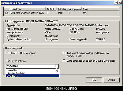

mam to samo a pozatym to gdzie sie zmienia opcje booktype w nero 6.3.1.17 bo szukam wszedzie po opcjach i nic takiego niewidze
koko115 jest offline
Stary 05.07.2004, 07:12   #3
mensir67pl
***3665;***1769;***1758;
Avatar użytkownika mensir67pl
Data rejestracji: 21.04.2004
Lokalizacja: ArchiwumX
Posty: 6,356
Napisany przez koko115
np. tu
