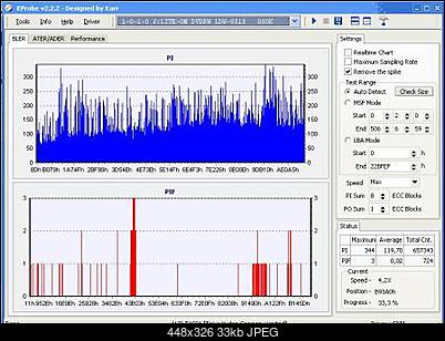

Liteon ldw 851s niekręcony... I płytka dvd tdk poniżej co wywala kprove 22

w załączniku wyniki z kprobe. Przeczytajcie i powiedzcie liteon pada\? jak pada to lepiej dla mnie bo go ciachnę na neca

Nie rozumiem - skąd to podejrzenie, że nagrywara pada
Z wykresów w kprobe?
AFAIK kprobe sluzy przede wszystkim do okreslenia jakosci nosnika i wypalonych na niej bitów. Ten akurat wykres mówi conajwyżej, że trafiła się jedna ze słabszych sztuk TDK.
Narazie nie ma się czym martwić, kprobe to nie wyrocznia

Eee tam wg mnie nie pada. Ja w KProbe miałem do 1400 błędów PI, a płyta była czytana w napędzie stacjonarym. Sprawdź jeszcze Nero CD/DVD speed. Zresztą, jak ustawisz mniejszą prędkość odczytu (na x 1,2) to liczba błędów drastycznie spadnie. Kprobe to kapryśny program. Mi na tej samej płycie jednego dnia poazał 25, a drugiego 76 błędów PI.
Pozdr.
