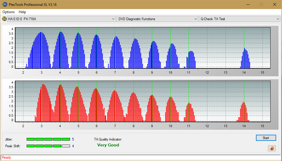

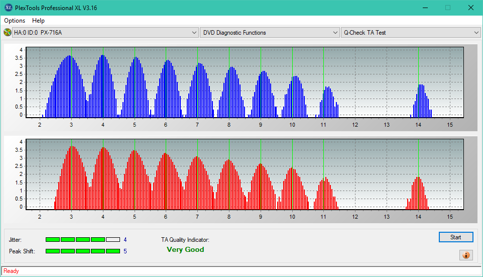

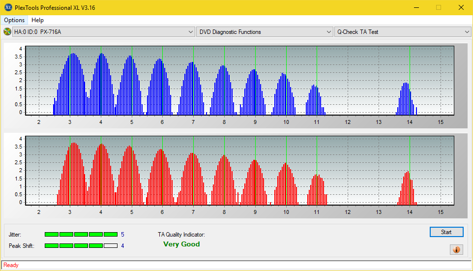

Po zmianie firmware na 9P57 i pokombinowaniem z OHT i FHT i innymi bajerami
Udało się dojść do kompromisu i kolejny TDK wygląda tak:
TDK DVD-R x16 burn x8 20A4P 9P53
Może nienajlepiej, ale przynajmniej TA z Not Good udało się transformować w Very Good

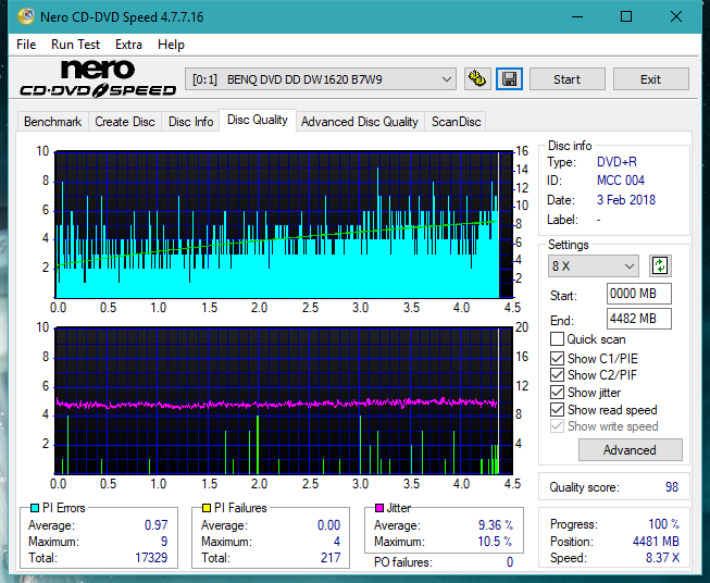

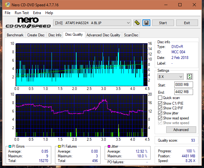

Stary 20.01.2008, 00:02   #3
Tak wygl***261;da skan na Litku:
Sony DVD-R x16 burn x18 20A4P 9P57
A tak skan na Benku:
Wida***263; wi***281;c, ***380;e wykresy s***261; jak na wszelakie r***243;***380;nice dosy***263; podobne
I wida***263;, ***380;e prezentuj***261;c skany na Litkach - wychodz***261; one bardziej wyidealizowne

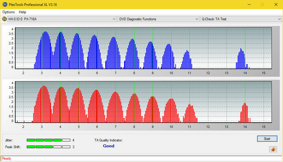

Stary 20.01.2008, 00:04   #4
A tak wyglądają testy TA powyższej płytki:
TA1
TA2
TA3
Ja takich testów zrobić nie mogę Na jakim firmware możesz robić testy?
PIONEER 112
Stary 20.01.2008, 22:28   #6
Napisany przez punisher Podgląd Wiadomości
Na 9P57 od Codeguys na pewno
