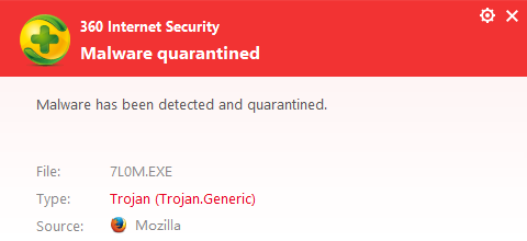

W zasadzie mam dwie sztuki tego wynalazku, podłączyłem tek, którego długo nie testowałem, z zamiarem sprawdzenia czy jeszcze dycha.
Zainstalowany napęd ma FW 7L0F:
Na FWHQ LINK nie ma takowego

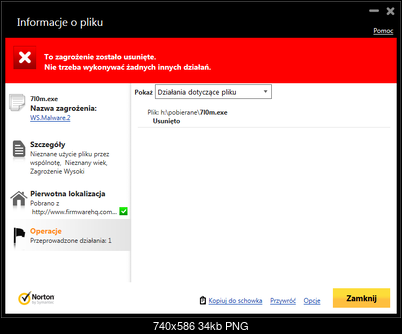

Noo i pobrałem najnowszy z w/w strony i również, jak u Kolegi wyżej:
Ot wredne...
Co teraz?
Stary 07.01.2015, 17:24   #7
Posty: 22,750

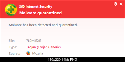

Załącznik 68662
Załącznik 68663
Ot wredne...
Co teraz?
Zrób to co ja wyłącz antywirus i wgraj 7LOM bo napęd warty zachowania \to najrzadszy LiteOn na SATA i najcięższy do zdobycia \na dobrym chipsecie Mediatek MT 1869L i świetnym OPU Sanyo SF DS18 \takich dobrych maszyn już nie robią i nigdy już nie nie będą robić

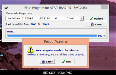

SmartPack też chce właśnie to FW zainstalować. Spróbuję
Mam go podłączone przez mostek Uniteka, mogę tak aktualizować FW czy lepiej podłączyć gdziekolwiek, byleby bezpośrednio pod SATA?
Stary 07.01.2015, 17:43   #9
Posty: 22,750
Jeżeli mostek bezproblemowo działa z komputerem to bez problemu możesz przez Uniteka \ dla bezpieczeństwa zrób kopie firmware i EEpromu w Eeprom Utility i Flash Utiility to nawet jak coś pójdzie nie tak da się bezproblemowo uratować sprzęt.

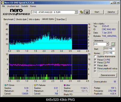

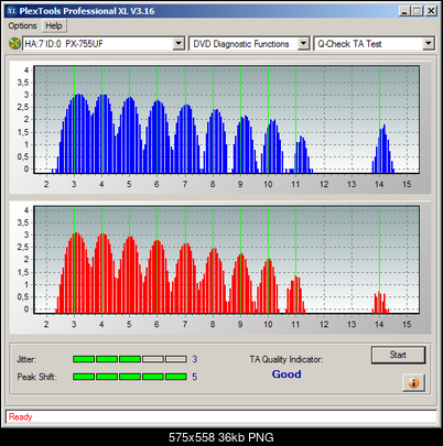

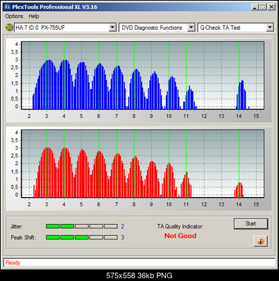

Update bezproblemowy, jednakże napęd tak czy inaczej strajkuje.
Strasznie wibruje przy Verbatimach i nie chce palić:
Przy TDK też deko wibrowała na początku, ale:
TDK DVD+R x16 CMC MAG M01
IHAS 120-19 6
FW.: 7L0M
OHT: Yes, ForceHT: Yes, SmartBurn: Yes, OverSpeed: No
ImgBurn 2.5.8.0, prędkość x6:
PlexTools Pro XL @ PX-755A/UF
Inner:
Middle
Zanosi się na czyszczenie wynalazku.
Ta sama płytka:
Ostatnio zmieniany przez Leman39 : 07.01.2015 o godz. 20:33

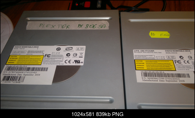

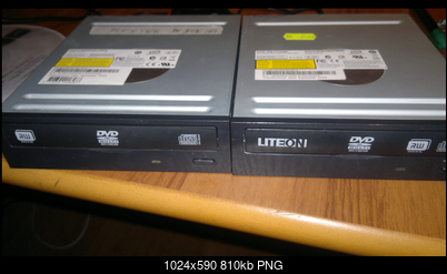

Mam też bliźniaki z sierpnia 2008 ale inne typy jeden iHAS 120-19 6 , drugi iHAS 120-30 6 i do tego z innymi frontami w tym jeden udaje Plextor PX-806SA.
Sprawdź mu odczyt na jakiejś słabej płycie najlepiej do XBOX XGD3 której konsola nie czyta\nie rozpoznaje a będziesz wiedział czy z OPU mniej więcej wszystko OK

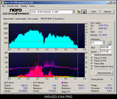

Płyta nim nagrywana i nim testowana.
Jitter "nieźle" namalowany...
Albo syf, albo trup.
Stary 07.01.2015, 21:53   #13
Posty: 22,750

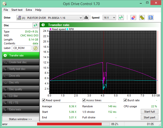

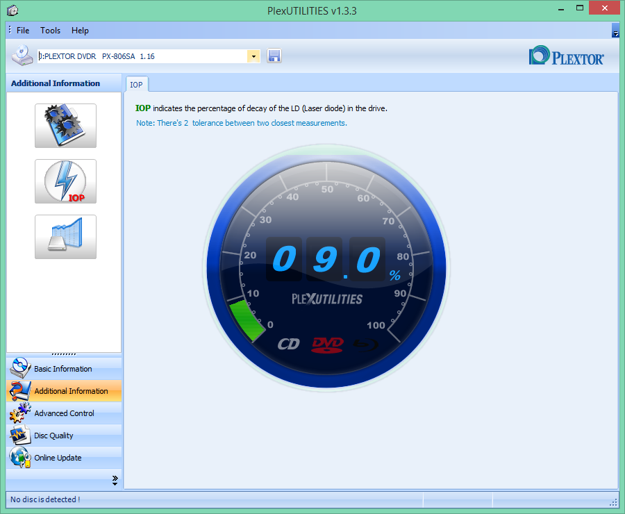

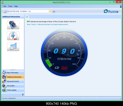

Po malunkach wygląda na słabą moc lasera ........Jak długo nie był używany to dokładnie wyczyść \nasmaruj \i na Plextora PX-806SA strzel

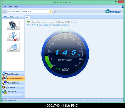

I sprawdź moc OPU
Mój tak się prezentuje \ latka lecą \można powiedzieć że stan dobro średni
Tak PlexUtilies odczytuje OPU od CD\DVD

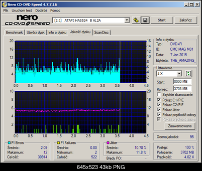

A tak nagrywa Plextor PX-806SA z takim OPU.
Platinium DVD+R CMC-- MID:CMC MAG M01 Made in Tajwan
Plextor PX-806SA fw.1.16 (crossflash Liteon iHAS 120 6 )
ImgBurn 2.5.8.0 x8
http://club.myce.com/f44/liteon-ihas...ml#post2744802
