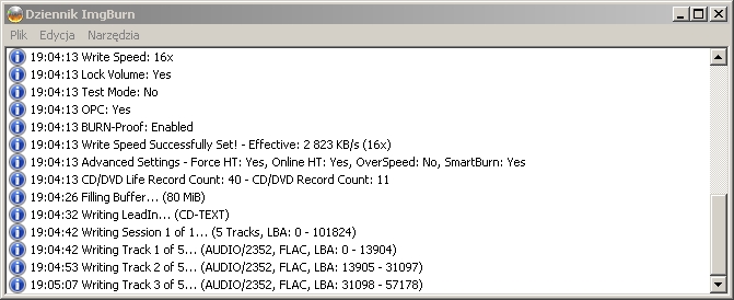

Spróbuję jutro zobaczyć co w nim tak hałasuje Jeśli wierzyć Record Count z IMG Burna to wypalił niespełna 40 płyt

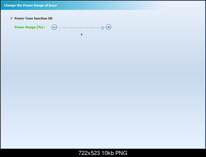

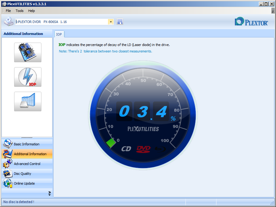

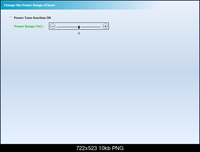

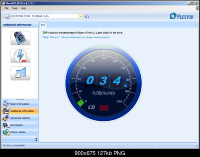

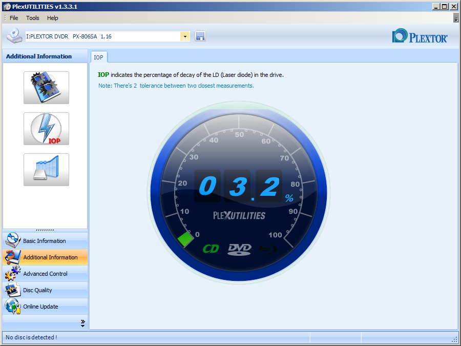

Sprawdź moc lasera w PlexUtilies oraz zwiększ mu moc lasera o 4% i przetestuj zapis DVD

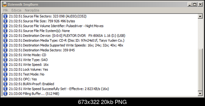

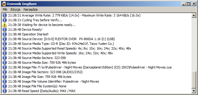

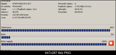

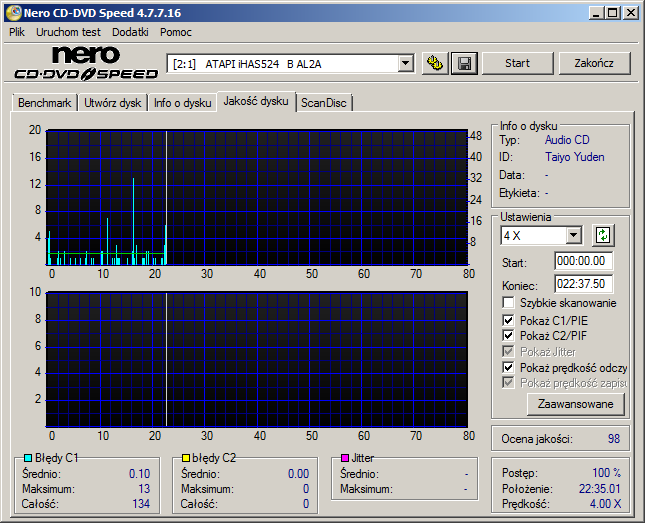

CD Nagrał tak:
IHAS 120 6 Fw. 7L0M
JVC Shiny Silver CD-R
ImgBurn 2.5.8.0
Prędkość x16
(chociaż palił x14 całość)

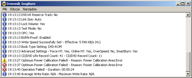

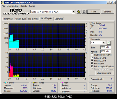

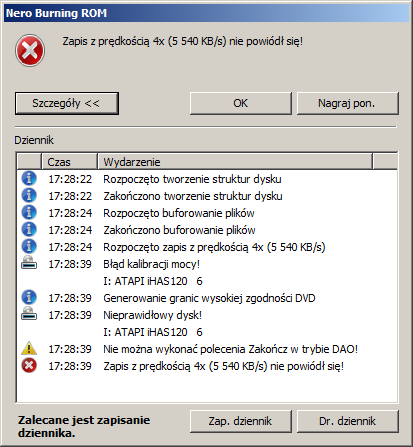

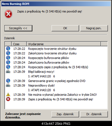

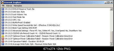

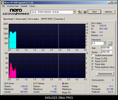

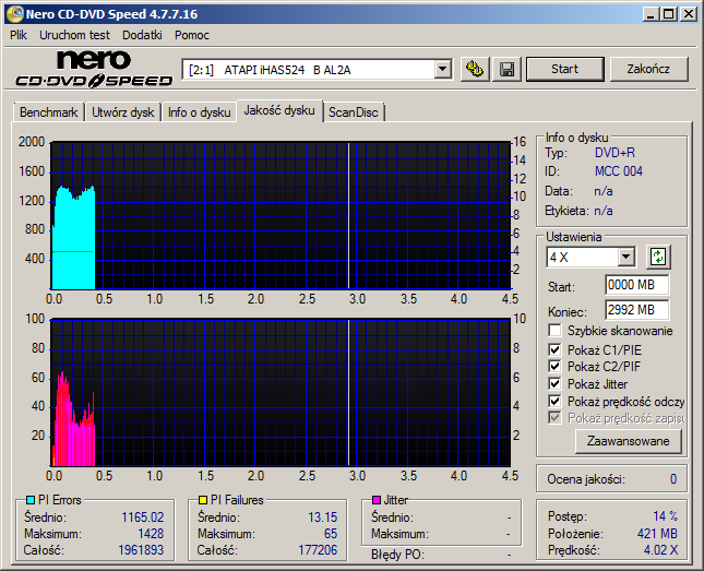

DVD Znów klapa:
Stary 08.01.2015, 20:46   #7
Posty: 22,702
CD Nagrał tak:
IHAS 120 6 Fw. 7L0M
ImgBurn 2.5.8.0
Prędkość x16
Normalne \nie zdążył prędkości nabrać\ mała pojemność materiału do zapisu.
DVD Znów klapa:
Obawiam się że OPU od DVD nogi wyciągnął\ przetestuj na soft-cie od Plextora

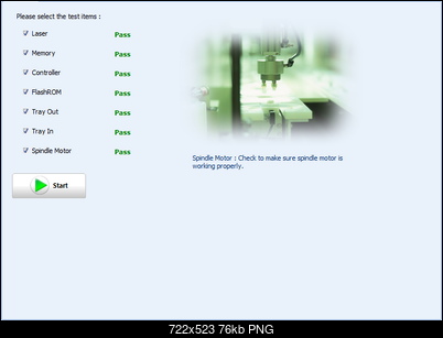

Więc po flashu (Firmware Oryginalne od Plextora):
Średnia z kilku pomiarów powiedzmy:
Dla CD
Dla DVD

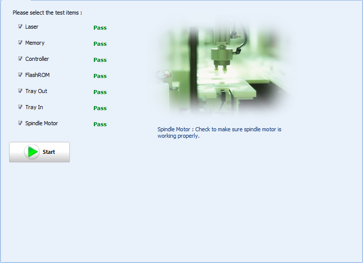

Selftest (Przy ostatniej fazie ryknął jak kosiarka )

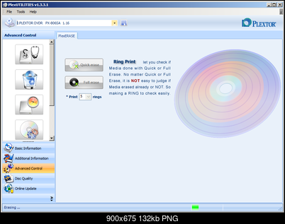

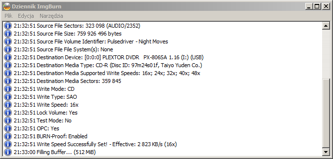

PlexErase - działa:

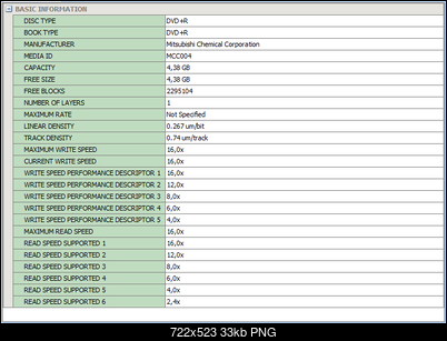

Nośnik Verbatim:
Ustawienie mocy lasera nie ruszane:
Trochę to trwało, musiałem zassać jakiegoś filma, żeby było co wypalić.:

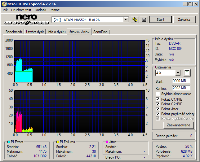

Test rozpocząłem, ale raczej nie było potrzeby by przeleciał cały nośnik
+4 mocy lasera
Wynik:
Więc do kasowania płytek się nadaje Czystych i nagranych

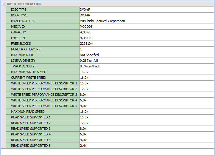

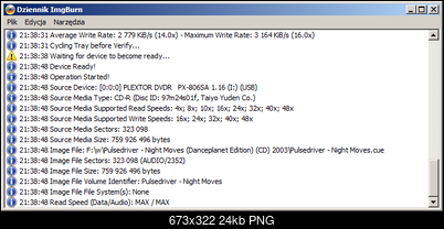

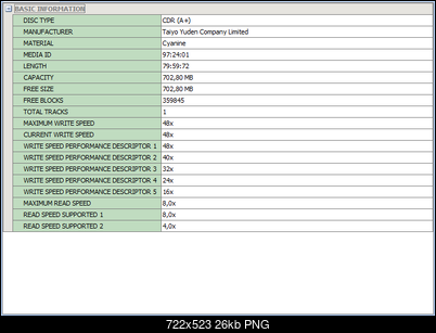

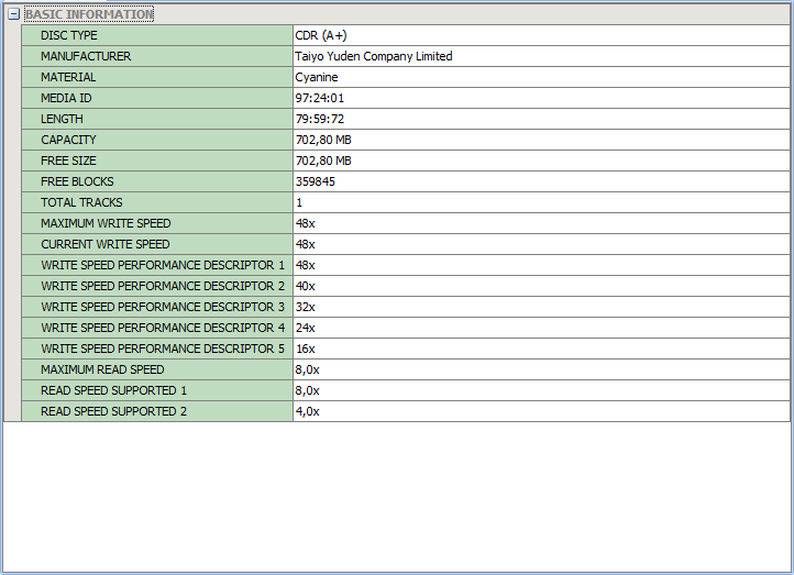

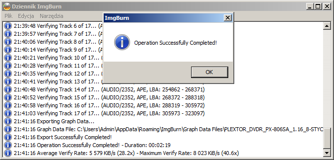

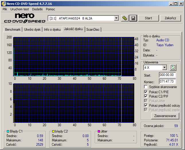

A tak nagrał Yuden-a:
Imbgurn 2.5.8.0 x16
Dysk:
Ustawiłem +4 (a coo tam )
Prędkość x16 też ustawiłem
x14 i ani trochę więcej

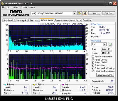

Niby ładnie/pięknie:
A tu takie coś:
Na dziś tyle

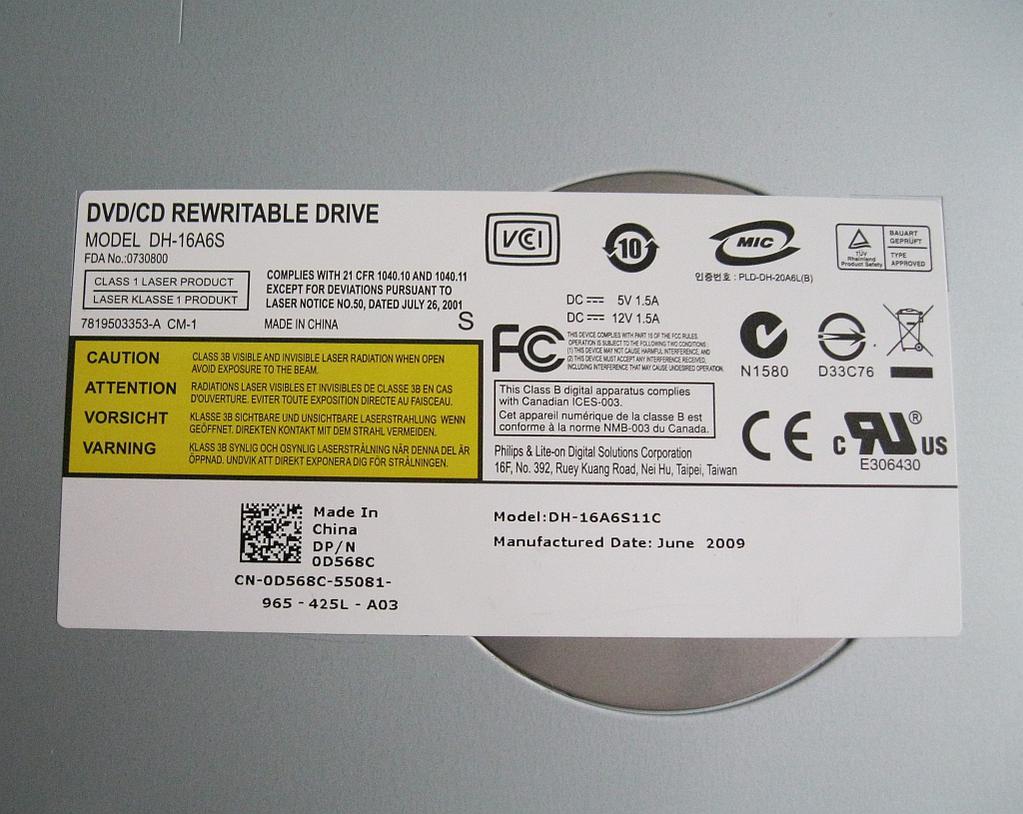

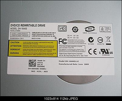

Trafiłem iHAS120 jako Dell DH-16A6S. Jeszcze nie odpalałem, ale wygląda jak nowy. Najpierw przegląd, następnie testy.
@czary2mary - wrzuć mi na PW paczkę do 806-stki.
Stary 16.01.2015, 10:39   #14
Posty: 22,702
Załącznik 68786
Załącznik 68787
Śluby milczenia na chwilę złamane dla Ciebie
Rzeczywiście jak prosto z fabryki ...........

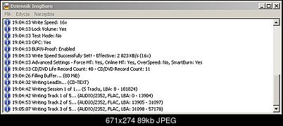

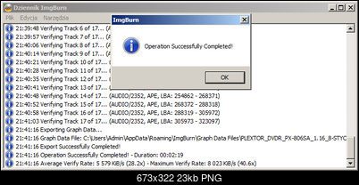

Pierwsze palenie, jeszcze na oryginalnym fw:
Memorex DVD+R 16x
Burn 8x (kiepska strategia - CLV)
