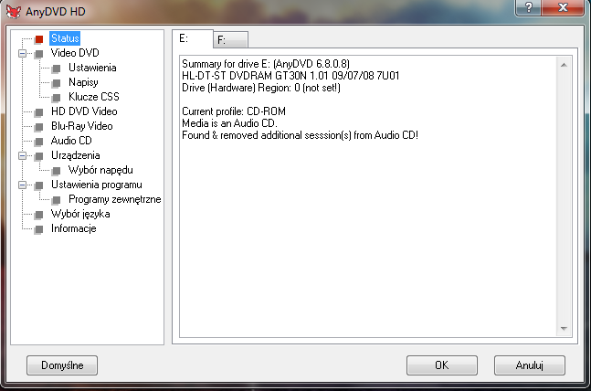

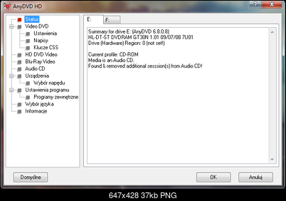

Nie jestem pewny, czy o to chodzilo, ale zadnej opcji nie widze do sprawdzenia. Przy jednej z plyt wypisal w 'Status':
Found & removed additional sesssion(s) from Audio CD! przy jeszcze innej nie. Obudwu nie czytal liteon. |

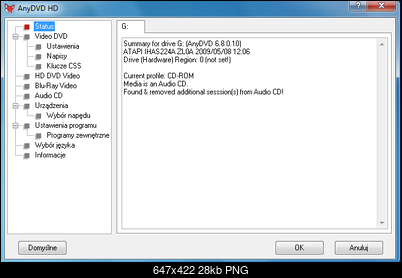

Tak to zabezpieczenie żeby napęd nie widział lub nie rozpoznawał poprawnie audioCD.
Coś w tym jest -sprawdziłem na moim IHAS -224 i też nie widzi płyt z Warner Music- dwie pierwsze jakie miałem pod ręką -jedna to Madonna z 2006 ,druga to muzyka filmowa z 2004.Płyty są zabezpieczone. Innych wytwórni bez problemu wykrywa i rozkodowuje z AnyDVD nawet jak jest napis-will not play in PC\Mac.Zawartości płyt też nie widzą CDCheck ,IsoBuster-widocznie ten typ tak ma ![]() Płyta Columbii zabezpieczona key2audio v3 na IHAS -224 ![]() Płyta Warner Music na innym napędzie też czymś zabezpieczona
