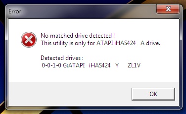

Druga sprawa, chciałem uaktualnić FW do ZL1N ale mam następujący błąd. Jak dla mnie brzmi on następująco:
Strzelam focha, masz ihas424 a ma być ihas424!

Jak dla mnie masz revision Y, a firmware jest dla revision A.

O ludzie, to oprócz modeli są jeszcze rev ? Nie no... i co ja teraz zrobię...
W ogóle nie mogę programem ltnflash v2.6.11 ani zrobić backupu obecnego FW (błąd 052400 invalid field in cdb)
ani zdjąć blokady RPC (błąd fail to switch rpc work)...
Nagrywarkę ma wpiętą w drugi port SATA, w pierwszym siedzi HDD.
Faktycznie ziomki z cdrlabs.com (US) mają rev A:
A my w Polsce (przynajmniej ja) mam rev. Y:
Teraz pytanie gdzie jest wsparcie techniczne i nowe biosy dla mojego rev...
Szkoda, że nigdzie o tym nie pisze z tymi rev wg mnie jest to dość znacząca informacja... dzięki niej pewnie bym tego szajsu nie kupił
Ostatnio zmieniany przez czary2mary : 08.03.2015 o godz. 20:50

Sprobuj tym: http://www.cdrinfo.pl/download/580134015. A co do revision'ow, to jak widac, LiteOn kupuje nagrywarki od innych firm i potem jeden model to rozny hardware w srodku. Globalizacja.

Nie będę na siłę nic uaktualniać bo jeszcze ją ukatrupię, skoro sprawdzają rev i program sypie błąd to znaczy, że ten FW nie jest do mojej nagrywarki...

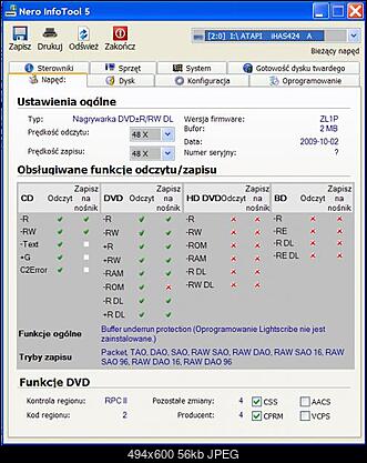

Dziś odebrałem swojego iHAS 424, po przeczytaniu wielu newsów na necie chciałem oczywiście wersję A a nie Y ale co dostałem, sam już nie wiem.
I tak po kolei:
1. Na pudełku naklejka z oznaczeniem: iHAS424-32 A, data produkcji October 2009. Znalazłem informację na necie że wersja 424-32 jest na chipsecie NEC a nie MTK, więc wskazywałoby to że to nie to co chciałem , ale do tego dotarłem jak już przyniosłem napęd do domu.
2. Na naklejce na napędzie: iHAS424-32 A
3. Nero Info Tool pokazuje: iHAS424 A
4. Na dołączonej płytce do: na wierzchu płytki jest napisane że zawiera trzy rzeczy: 1. Nero 8 Essential 2. Smart Erase 3. Drivers i driver Manual, no cóż po włożeniu płytki do napędu: Nero jest, manuale są ale jakiś sterowników (nie wiem do czego) to nie ma i nie ma pkt 2 czyli Smart Erase!!!
5. Ściągnąłem z internetu Smart Pack i próbuje dwóch rzeczy
- znaleźć nowy bios, u mnie jest wersja: ZL1P, program twierdzi że nie ma nowych na necie.
- Druga operacja, próba skorzystania z SmartErase, program pokazuje że mam iHAS 424 A i płytkę kasuję, czyli działa.
Jeden z postów na necie twierdził że tylko wersja A potrafi kasować a wersja Y już nie. Jak jest z tym u osób co mają wersję Y.
6. Wygląd po wysunięcie kieszeni taki jak na zdjęciu wyżej, czyli pasek i rolki.
7. Ściągnąłem program do aktualizacji biosu sony/nec ze strony serwisu cdrinfo.pl, po uruchomieniu program nie wykrył kompatybilnego napędu. To by wskazywało że to raczej nie nec.
Nie chcę go rozkręcać, mam go dopiero 1 dzień, a więc zostało mi jeszcze 24 miesiące gwarancji, ale ciekaw jestem czy to NEC czy MTK. Chciałem MTK, bo liczyłem na możliwość testowania płyt. Wersja z NEC chyba tego nie potrafi. Niestety mój stary benq do testowania płyt już padł i nic z niego.

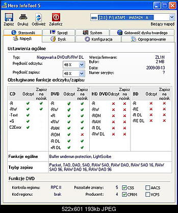

W Polsce można też nabyć rev. A. Kupiłem w Proline na początku lutego, data produkcji sierpień 2009. Wszelkie aktualizacje BIOSU wchodzą. Ja aktualnie ma wersję ZL1N

Dołączam zrzut z Nero Info Tool mojej nagrywarki Lite On iHAS 424A:
