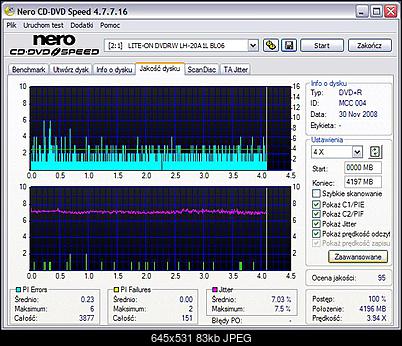

Na XP wszystko ladnie chodzi wiec oficjalnie moge powiedziec ze Vista/Windows7 z AHCI to zlo
Dzieki @pops za sterowniki - jesli to czytasz (nie chce w nastepnym temacie pisac posta pod postem)
File Type: jpeg LITE-ON_DVDRW_LH-20A1L_BL06_16-January-2009_23_38.jpeg (83.3 KB, 195 oglądane)
