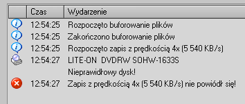

Mam problem bo mój Liteon SOHW - 1633S nie chce palić płyty TDK dvd-rw 4x. Co dziwne płytki TDK 2x pali bardzo dobrze a także TDK dvd+rw 4x. Na samym poczatku jeszcze przed zapisem wywala mi takie coś jak na załączonym obrazku. Wypalam w nero 6.6.0.1.

moze nosnik jest tylko x2 ?
inaczej jest wszystko ok.

@zorg problem w tym że jednyna prędkość jaką mogę ją nagrać to 4x. Innych nie mam do wyboru. W sumie dziwne ze nie mozna sobie wybrać prędkość zapisu dla rw np 1x, 2x. Dla dvd+rw też mam tylko do wyboru 4x. Zmiana biosu coś pomoże? teraz mam BS0A. Da się go wgrać ponownie jakby nowy chodził gorzej?

Zdecydowanie zalecam zmianę biosu na co najmniej BS0H, a najlepiej BS0K. Miałem ten sam przypadek przy biosie BS0A - generalna niemoc nagrywarki przy DVD-RW. Bios BS0A, jak i BS0K ma wpisane prędkości x4 DVD-RW dla sześciu producentów i na pewno nie ma tam Ricoha (dla plusów oczywiście jest):
CMCW03 /00 [ 4x ]
JVC0VictorD7/00 [ 4x ]
MCC 01RW4X /00 [ 4x ]
OPTODISCW004/21 [ 4x ]
Prodisc DW06/00 [ 4x ]
TDK601saku /00 [ 4x ]
W chwili obecnej najczęściej z marki TDK DVD-RW x4 są płytki z tej ostatniej fabryki.
Obecnie przy biosie BS0K w moim przypadku pali je doskonale.
Pozdrawiam!

No i lipa. Niby nagrało 4x ale przy zanańczaniu płyty wywaliło mi taki błąd. Nie można też jej skasować. Sprawdze jeszcze czy dvd+rw pali dobrze.

hehe zapomnijcie o BS0K tylko odrazu wgrywajcie BS41. Teraz świetnie pali 4x. W dodatku dvd-r czyta juz 12x i dvd+r DL 4x
