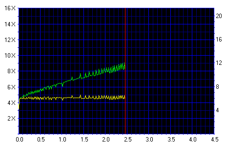

Stary 16.02.2006, 14:51   #7
wiara
Data rejestracji: 16.02.2006
Posty: 8
wiara w tym momencie nie ma Reputacji dodatnich ani ujemnych <0  pkt>
Nero CD Speed Test results
General Information
Operating System Windows XP Professional
Drive LITE-ON DVDRW SHW-160P6S
Firmware Version PS08
Serial Number
Disc DVD-R
Capacity 2.47 GB
Transfer Rate
Start 3.22x
End 8.06x
Average 6.70x
Type CAV
Seek Times
Random 118 ms
1/3 130 ms
Full 185 ms
CPU Usage
1X 13 %
2X 22 %
4X 43 %
8X n/a
Interface
Burst Rate 37017 KB/sec
Spin Up/Down Times
Spin Up Time 1.33 sec
Spin Down Time 0.94 sec
Load/Eject Times
Load Time 1.70 sec
Eject Time 1.85 sec
Recognition Time 13.84 sec
Log
Time Elapsed Action
[13:31:38] Rozpoczęto test transferu
[13:31:43] Anulowane przez użytkownika!
[13:33:02] Rozpoczęto test transferu
[13:35:08] Anulowane przez użytkownika!
[13:35:52] Rozpoczęto test transferu
[13:40:48] Prędkość:3-8 X CAV (6.70 X średnio)
[13:40:48] Upłynęło: 4:57
[13:40:48] Rozpoczęto test czasów przeszukiwania
[13:41:00] Random Szukaj: 118 ms
[13:41:14] 1/3 Szukaj: 130 ms
[13:41:32] Full Szukaj: 185 ms
[13:41:32] Upłynęło: 0:44
[13:41:32] Rozpoczęto test użycia procesora
[13:41:47] Użycie CPU dla 1X: 13 %
[13:42:04] Użycie CPU dla 2X: 22 %
[13:42:22] Użycie CPU dla 4X: 43 %
[13:42:50] Użycie CPU dla 8X: n/a
[13:42:50] Upłynęło: 1:18
[13:42:50] Rozpoczęto test transferu z kontrolera do napędu
[13:42:52] Transfer magistrali: 36 MB/sec (37017 KB/sec)
[13:42:52] Upłynęło: 0:02
[13:42:52] Rozpoczęto test czasów rozpędzania/zwalniania
[13:42:54] Czas rozpędzania: 1.33 seconds
[13:43:05] Czas zwalniania: 0.94 seconds
[13:43:05] Upłynęło: 0:13
[13:43:05] Rozpoczęto test czasów ładowania/wysuwania
[13:43:07] Czas wysuwania: 1.85 seconds
[13:43:08] Czas ładowania: 1.70 seconds
[13:43:22] Czas rozpoznawania: 13.84 seconds
[13:43:22] Upłynęło: 0:18
To jest dla płytki Apollo 4x
wiara jest offline

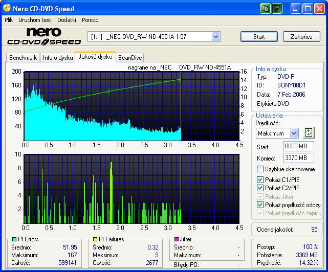

Stary 16.02.2006, 15:09   #8
chodzi mi o test jakosci dysku - nie predkosci
cos takiego http://forum.cdrinfo.pl/attachment.p...chmentid=29249
Ostatnio zmieniany przez icemac : 16.02.2006 o godz. 15:14
icemac jest offline

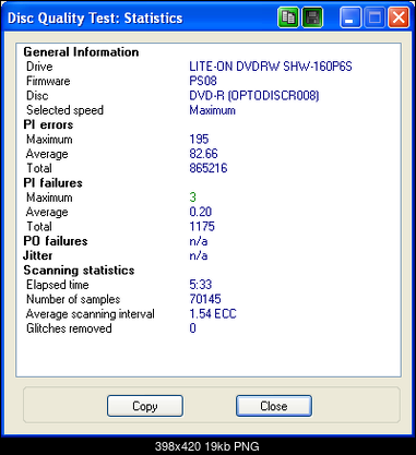

Stary 16.02.2006, 21:02   #9
wiara
Posty: 8
Talking
Napisany przez icemac
Ok. Mam. pierwszy jest Apollo prędkość zapisu 4x, a drugi Emtec prędkość zapisy 8x.
Liteon SHW-160P6S DVD-RW+\- DL-lite-on_dvdrw_shw-160p6s_ps08_16-february-2006_20_02-4x-apollo.png   Liteon SHW-160P6S DVD-RW+\- DL-lite-on_dvdrw_shw-160p6s_ps08_16-february-2006_19_56-8x-emtec.png
wiara jest offline
Stary 17.02.2006, 00:35   #10
Bródka
Technik Informatyk
Avatar użytkownika Bródka
Data rejestracji: 22.01.2005
Lokalizacja: Katowice
Posty: 2,369
Z tego co widze nie jest najgorzej, ale po jakims czasie moze sie to zmienic i jak juz udostepniasz te testy to udostepnij wykres, a nie wynik
