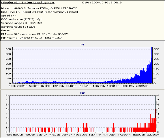

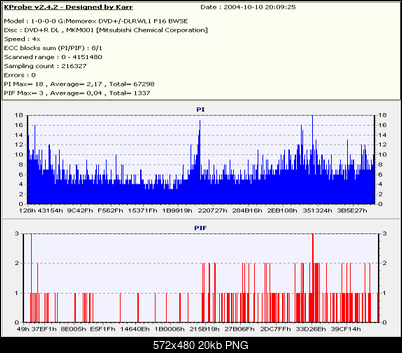

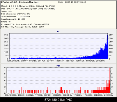

- wypalam na Platinum DVD+R 8x.
- używam flasha Memorex F16, załadowany prosto z pliku Memorex.F16.BWSE.stock.exe, czyli nie przez omnipatchera.
- mam Lite on 1633s.
- wykresy z Kprobe, Verbatim DVd+R DL oraz Platinum DVD+r 8x
LiteOn SOHW 1633S i dluugi czas nagrywania dvd-verbatim_dvd-r_dl_2.4x-_-dlrwl1_f16_bwse_10-october-2004_20_09_.png   LiteOn SOHW 1633S i dluugi czas nagrywania dvd-platinum_dvd-r_8x__speed-dlrwl1_f16_bwse_10-october-2004_19_13_.png

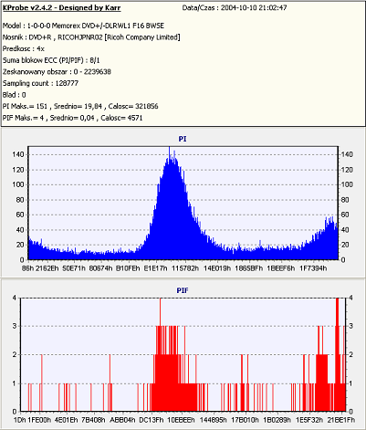

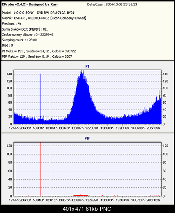

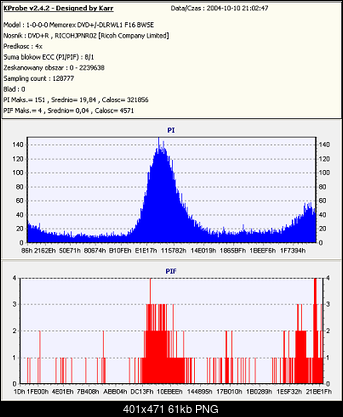

Wypalona płytka Platinum DVD+R x8 .Liteon z biosem Memorexa F16 BWSE.
Dodaję dla porównania - ta sama plytka palona z biosem 1633 BSOH i Sony DRU 710A /BYO1/. Wszystkie z jednej dostawy.
LiteOn SOHW 1633S i dluugi czas nagrywania dvd-platinum-x8-x4-f16-decrypter.png   LiteOn SOHW 1633S i dluugi czas nagrywania dvd-platinum-x8x4-bsoh.png   LiteOn SOHW 1633S i dluugi czas nagrywania dvd-platinum-x8x4-byo1.png

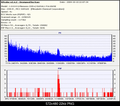

- wypalona płytka Verbatim DVD-R x4, Lite on z flaszem Memorex F16 BWSE.
- pliki maja rozmiar 4474 Mb.
- co to za "górka " w środku ??
