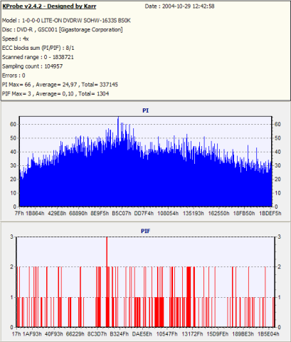

Postanowiłem sprawdzić jaki wpływ ma zerowanie eepromu.
Pobrałem Eeprom Utility v. 1.3.2 :
http://codeguys.rpc1.org/utilities/E...lity-1.3.2.rar
opis:
http://club.cdfreaks.com/showthread.php?t=112103
Oto wyniki:
Mint -R x4 na nośniku GSC001 palona x4 na LiteOn 1633S bios BS0K przed zerowaniem eepromu
Ta sama płytka z tym samym plikiem palona na LiteOn 1633S po zerowaniu eepromu i wgraniu ponownie biosu BS0K
Różnica błędów dość znaczna.
Wniosek: przed wgrywaniem modowanych biosów należy zerować eeprom.
Przed zerowaniem należy zrobić kopię eepromu.
Podziękowania dla kolegi @99none

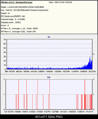

Verbatim +R MCC002 X4 palony w Nero 6.6 z OBRAZU .NRG z prędkością X4.
Bios bs0k z bina (zaznaczone enable autobitestting w omni)
Jednak cały czas końcóweczka nieładna.
Co o tym myslicie
PS. Dawajcie wykresiki bo mi się już płytki kończą !!!
