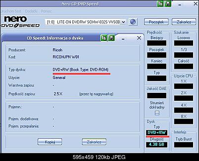

Stary 30.10.2004, 21:19   #12
Napisany przez waldi188
Słuchaj zrobiłem wszystko jak pokazałeś, ale w dalszym ciagu DVD + RW jest mie DVD-ROM tylko DVD + RW, może to wina Nero Co musiałbym w nim zmienić, czym ty wypalasz płytkę
Nie używamy żadnego programu do nagrywania.
Montujesz do napędu płytkę +RW zapisaną lub czystą i postępujesz zgodnie z opisem:
http://forum.cdrinfo.pl/showpost.php...&postcount=293
I na pewno będzie DVD-ROM.
Stary 30.10.2004, 21:52   #13
xux84
BenQ DW1650
Avatar użytkownika xux84
Data rejestracji: 24.05.2004
Posty: 217
xux84 zaczyna zdobywać reputację <1 - 49 pkt>
W nero? jestes pewien? a mozesz sprawdzic, bo ja wiem ze nie bedzie
xux84 jest offline   Odpowiedz cytując ten post
Stary 30.10.2004, 22:22   #14
mensir67pl
***3665;***1769;***1758;
Avatar użytkownika mensir67pl
Data rejestracji: 21.04.2004
Lokalizacja: ArchiwumX
Posty: 6,356
Napisany przez xux84
bedzie bedzie

Stary 30.10.2004, 22:48   #15
xux84
BenQ DW1650
Posty: 217
Napisany przez mensir67pl
bedzie bedzie
na 832 to wiem ze bedzie... nie ma na 1633.
