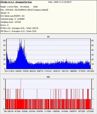

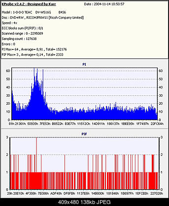

Ok zflash-owalem LiteOn-a SOHW 1633S [BS0K] na Teac-a DV-W516G [B4S6]
Pierwsze co zauwazylem to ze naped stal sie glosniejszy ;( podczas zgrywania filmow z dysku wyraznie slychac szum ktory nie pojawial sie na "czystym" LiteOn-a SOHW 1633S [BS0K]. W Kprobe v2.4.2 przy tescie x4 jest jednak tak samo cicho, wiec moze poprostu BIOS Teac-a ma wieksza tolerancje do nosnikow i szybciej je "rozkreca". Zaraz bede palil plyte DVD+RW Platinum wiec zamieszcze wyniki. Zreszta stary wykres robiony na LiteOn-a SOHW 1633S [BS0K] juz jest na formu pare stron wczesniej.
..:::http://szufla.no-ip.org:::..
___"Stay punk, stay clean"___
XSzuflaX jest offline   Odpowiedz cytując ten post
Stary 14.11.2004, 19:01   #12
XSzuflaX
..::The Straight Edge::..
Avatar użytkownika XSzuflaX
Data rejestracji: 09.09.2002
Lokalizacja: Londyn
Posty: 113
XSzuflaX w tym momencie nie ma Reputacji dodatnich ani ujemnych <0  pkt>

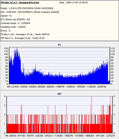

A wiec test wypadl nastepujaco:
KProbe 2.4.2
Platinum DVD+RW[RICOHJPNW11]@LiteOn SOHW 1633S [BS0K]
Platinum DVD+RW[RICOHJPNW11]@Teac DV-W516G [B4S6]
Z obserwacji:
-Znacznie lepiej na LiteOn SOHW 1633S [BS0K]@Teac DV-W516G [B4S6]
-Lepiej tez pala sie plytki CD-R [Gowniane Hawki od Fronted]
-Nie ma supportu dla zminay Book Type w programie Bit Setting Utility v1.2.0
-Nie dziala funkcja Enabe Auto-BitSetting ;( [OmniPacher 1.3.16]
-Kolejny burn bez pelnego czyszczenia plyty [Tylko TOC] juz wypadl gorzej. -Lepiej jednak niz na LiteOn SOHW 1633S [BS0K].
Moje pytanie:
Czy te Platinuim-y warte sa czegokolwiek i czy to sa nosniki dobre? Bo kiedys byly szczegolnie te od Ritek CO?
LiteOn SOHW-1633S@Sony DRU-710A@Sony DW-22A@Memorex F16@Teac DV-W516G-platinum-dvd-rw-ricohjpnw11-liteon-sohw-1633s-bs0k-.jpg   LiteOn SOHW-1633S@Sony DRU-710A@Sony DW-22A@Memorex F16@Teac DV-W516G-platinum-dvd-rw-ricohjpnw11-teac-dv-w516g-b4s6-.jpg

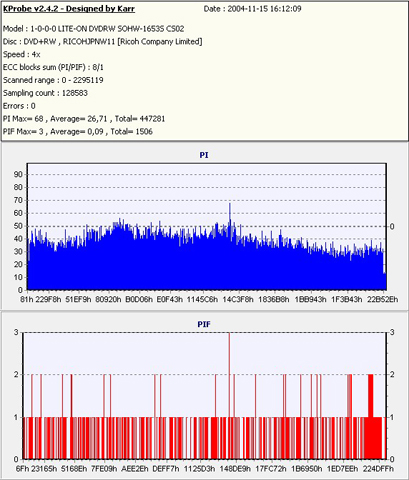

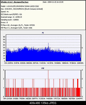

Aby namacic dodaje jeszcze dzisiejszy wyczyn czyli:
LiteOn SOHW 1633S@LiteOn SOHW 1653S [CS02] (OmniPacher 1.3.6: opcje:"Increase DVD+/-R/R9/RW reading speed"; "Fix the "dead drive blink" / Enable cross-flashing"; "Enable auto-bitsetting"; oraz wprowadzajaca zalecane strategie zapisu ver. 2-12.
Procedura:
Kasowanie EEPROMU
Wgranie BIOSA
Kill ASPI v1.8
Odinstalowanie pomocniczego kanalu IDE
Restart
Instalowanie pomocniczego kanalu IDE
Instalowanie napedu LiteOn SOHW 1633S@LiteOn SOHW 1653S [CS02]
Restart
Install ASPI 1.8
Restart
Test w KProve v2.4.2
Platinum DVD+RW x4[RICOHJPNW11]
Obserwacje:
- naped pracuje ciszej niz LiteOn SOHW 1633S@Teac DV-W516G [B4S6]
- tryb UDMA 66
- najlepszy zapis DVD+RW [Testowego]
- support dla zmiany Book Type
Chyba zostaje przy tej opcji.
LiteOn SOHW-1633S@Sony DRU-710A@Sony DW-22A@Memorex F16@Teac DV-W516G-liteon-sohw-1633s-liteon-sohw-1653s-cs02-.jpg
