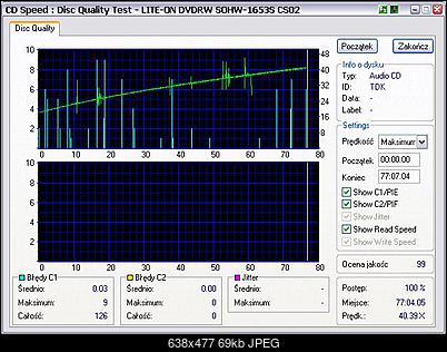

Jeszcze CD-R TDK D-View, audio palone x8 na LiteOn SOHW 1633S@LiteOn SOHW 1653S [CS02]
Odczyt max - wynik wyborny jakosc dysku 99
LiteOn SOHW-1633S@Sony DRU-710A@Sony DW-22A@Memorex F16@Teac DV-W516G-tdk-d-view-liteon-sohw-1633s-liteon-sohw-1653s-cs02-.jpg
