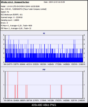

W moim przypadku ten nowy bios BS0R znacznie poprawił jakość zapisu. Wczesniej na płytkach Verbatima (pastel) DVD+R x4 Tayio Yuden T01 błędy PI były max 14, total około 10 000, PIF max 3, total ok. 100 (niestety, byłem rozczarowany tymi płytkami, zwłaszcza w porównaniu do Platinum DVD+R x8 RicohJPN01 i wywaliłem wcześniejszy skan). Na BS0R pali je teraz chyba nieźle (
LiteOn SOHW-1633S@Sony DRU-710A@Sony DW-22A@Memorex F16@Teac DV-W516G-dvd-r-verbatim-x4_tayio-yiden-t01_palona-x4.png

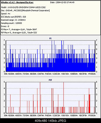

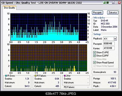

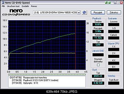

Nosnik:
Typ: DVD+R
Book Type: DVD-ROM
Producent: Mitsubishi Chemical Corporation [Verbatim z walka]
Media ID: MCC003
Pojemnosc: 4,38
Maksymalna predkosc odczytu: 11,4x
Maksymalna predkosc zapisu: 8,0x
Nagrany: 8,0x [CLV]
Nagrywarka:
LiteOn SOHW 1633S@LiteOn SOHW 1653S [CS02] (OmniPacher 1.3.8: opcje:"Increase DVD+/-R/R9/RW reading speed"; "Fix the "dead drive blink" / Enable cross-flashing"; "Enable auto-bitsetting"; oraz wprowadzajaca zalecane strategie zapisu ver. 2-13.
Dane:
6 filmow divx/xvid [~700 MB kazdy] + kodeki
Testy:
KProbe v2.4.2
CDSpeed v3.55 [Test transferu]
CDSpeed v3.55 [Test jakosci dysku]
LiteOn SOHW-1633S@Sony DRU-710A@Sony DW-22A@Memorex F16@Teac DV-W516G-verbatim_mcc003_x8_liteon_sohw_1653s_-cs02-_kprobe.jpg   LiteOn SOHW-1633S@Sony DRU-710A@Sony DW-22A@Memorex F16@Teac DV-W516G-verbatim_mcc003_x8_liteon_sohw_1653s_-cs02-_cdspeed_a.jpeg   LiteOn SOHW-1633S@Sony DRU-710A@Sony DW-22A@Memorex F16@Teac DV-W516G-verbatim_mcc003_x8_liteon_sohw_1653s_-cs02-_cdspeed_b.jpeg

Napisany przez mekong
czy patchowales ten bios (jesli tak to jak??) czy jest to poprostu orginalny ze strony litka??

Napisany przez kasztan417
Bios był ze strony codeguysów (stock - unscrambled), niepatchowany.
