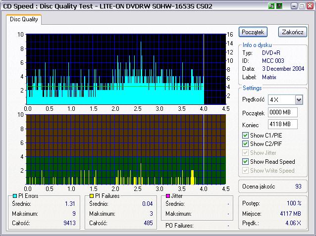

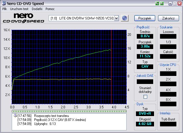

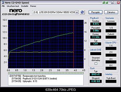

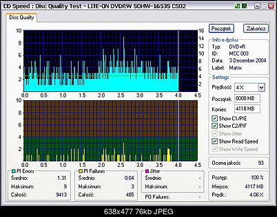

Nosnik:
Typ: DVD+R
Book Type: DVD-ROM
Producent: Mitsubishi Chemical Corporation [Verbatim z walka]
Media ID: MCC003
Pojemnosc: 4,38
Maksymalna predkosc odczytu: 11,4x
Maksymalna predkosc zapisu: 8,0x
Nagrany: 8,0x [CLV]
Nagrywarka:
LiteOn SOHW 1633S@LiteOn SOHW 1653S [CS02] (OmniPacher 1.3.8: opcje:"Increase DVD+/-R/R9/RW reading speed"; "Fix the "dead drive blink" / Enable cross-flashing"; "Enable auto-bitsetting"; oraz wprowadzajaca zalecane strategie zapisu ver. 2-13.
Dane:
6 filmow divx/xvid [~700 MB kazdy] + kodeki
Testy:
KProbe v2.4.2
CDSpeed v3.55 [Test transferu]
CDSpeed v3.55 [Test jakosci dysku]

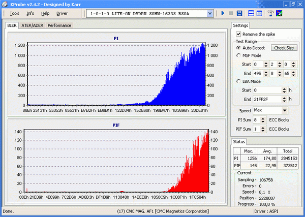

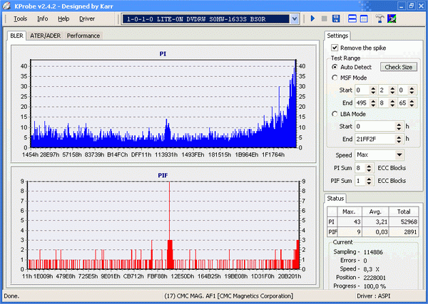

Wczoraj wgrałem sobie tego BS0R. Tak jak zauważył mekong u mnie też poprawił sie odczyt. I to nawet znacznie. Poniżej przedstawiam zrzut z KProbe (pierwszy obrazek to BS0A, a drugi BS0R). Jest to płytka DVD-R CMC MAG. AF1. Nie została ona wypalona na tej nagrywarce.
Sprawdzałem też odczyt DVD+R TDK001. Ale wyniki niewiele się różniły.
Jeszcze nic nie paliłem na tym nowym biosiku, więc nic nie mogę na ten temat napisać.
