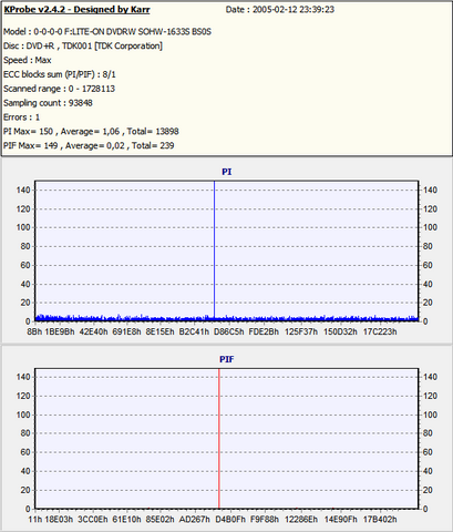

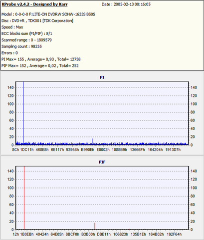

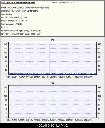

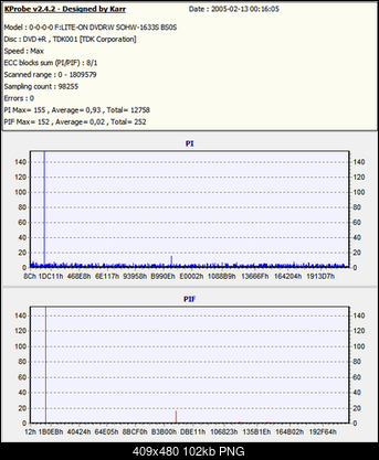

Witajcie
po krotce przedstawie sprawe jak wyglada, mam 1633S wgralem firmaware BS41 (chyba zaraz jak sie ukazal) i dzis po lekturze na temat BS41 zmienilem na BS0S (nie moglem go wgrac w sposob klasyczny, musialem sciagnac z codeguys.rpc1.org poniewaz oryg. firmaware nie rozpoznawal nagrywarki). Po wgraniu BS0S zrobilem testy (nagrywam tylko na TDK DVD+R x4) na marginesie na BS41 na kazdej mialem w K_probe Error = 2 lub wiecej do 5 max jak pamietam. Na BS0S mialem Error=1 ale dosc dziwnie przedstawiaja sie wykresy
Moglby mi ktos wytlumaczyc czy ten blad to jest cos dyskwalifikujacego ? i czy wykresy sa wedlug Was OK ? Czy szukac innego bios'u ? Nie wiem czy te "piki" sa uwarunkowane zmiana predkosci obrotowej DVD?
Dziki za rade i odp.
Date : 2005-02-12 23:37:49
Model : 0-0-0-0 F:LITE-ON DVDRW SOHW-1633S BS0S
Disc : DVD+R , TDK001 [TDK Corporation]
Speed : Max
ECC blocks sum (PI/PIF) : 8/1
Scanned range : 0 - 1728113
Sampling count : 93848
Errors : 1
PI Max : 150
PI Average : 1,06
PI Total : 13898
PIF Max : 149
PIF Average : 0,02
PIF Total : 239
Dołączyłem obrazki pierwszy nagrany na BS0S i odczytany na BS0S, drugi zapisany na BS41 i odczytany na BS0S
