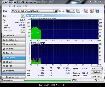

Stary 12.10.2012, 22:09   #11
gamertr9
Data rejestracji: 12.10.2012
Posty: 6
gamertr9 w tym momencie nie ma Reputacji dodatnich ani ujemnych <0  pkt>
Zrobiłem i jest coś takiego
(patrz załącznik)
Poza tym to chyba wina tych płyt bo na 4 z rzędu były takie kreski, teraz jak nagrałem jeszcze raz to już nie było ;/ No chyba, ze one pokazują się po jakimś czasie ale nie wiem (nagrałem płytkę testowa która nie ma tej kreski i zobaczę jutro lub za 2 dni czy się pojawi).
i co o tym powiesz?
I czemu niby Nero jest niewiarygodny jeśli można wiedzieć?
File Type: jpg cd.jpg (97.7 KB, 100 oglądane)
gamertr9 jest offline   Odpowiedz cytując ten post

A i możesz mi powiedzieć dlaczego uważasz mój test nie jest wiarygodny? Patrzyłem na innej porysanej płycie i tam mi pokazało, że są uszkodzone sektory więc wydaje mi się, że ten program nie kłamie
I co stanie się z danymi na takiej płycie po np. 2 latach? Znikną? Płyta się rozwarstwi czy co? proszę odpowiedz jeśli możesz i znasz odpowiedzi

Nie jest wiarygodny ponieważ Nero Disc Speed nie pokazał uszkodzonych sektorów - ok ,
ale bez opcji jitter nie pokaże Ci w jakim stopniu odbiega od ideału a co z a tym idzie kiedy
dane przestana być odczytywane,bad sektory to już kaplica a tak możesz sam stwierdzić w/g wartości :
-czy płyta jest dobrze wypalona
-czy przetrwa następne dwa lata [przy normalnym użytkownaiu]
-czy może lepiej nie ryzykować bo jest na niej wesele babci kazi
Tu jest link do konkurencji z opisem co i jak
Na tym portalu tez jest gdzieś opis jak czytać wykresy błedy itd ale nie chce mi sie szukać
