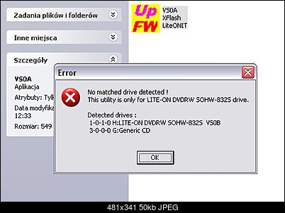

Witam, kupiłem LiteOn SOHW-832S i wgrałem firmware'a DR8VS08. Ukazał sie niedawno najnowszy soft - DR8VS0A. Ściągnąłęm go, rozpakowałem i uruchomiłem, wyskoczyło mi okieno błędu. Takie sam błąd wyskakuje mi przy każdej próbie wgrania jakiegokolwiek innego firmware'u
Co jest nie tak? W czym problem? Jak temu zaradzić? Proszę o pomoc...

http://codeguys.rpc1.org/firmwares.html
sprobuj zarzucic biosik z powyzszej stronki, powinno dzialac

albo wrzuc z podanej wyzej strony jakiegos starszego firmwara (np vs08) i potem sprobuj uaktualnic tym oryginalnym do VS0A - u mnie to dziala, wiele razy taki myk przeprowadzalem, zeby wgrac sobie firmowego VS0A na jakiegos nowszego, patchowanego
Ja na twoim miejscu trzymałbym się z dala od komputera
Mam wrażenie, że nie tylko nie masz pojęcia o komputerach
Ale i twoja edukacja stoi na bardzo niskim poziomie
Napisałeś, że uaktualniłeś bios firmware DR8VS08
A coś mi się zdaje, że na obrazku jak wół stoi B, a nie 8
B od 8 to nawet dziecko potrafi odróżnić
Czy nie czas może powtórzyć podstawówkę?
A teraz On Topic
Jeżeli masz wgrany bios VS0B - to niestety, ale biosem w postaci .exe nie zdowngrade'ujesz do niższej wersji biosu a tylko do wyższej
Pozostaje ci banalnie prosty zabieg wgrania sobie biosu jakiego chcesz - w postaci .bin

Wizar, to nie jest do konca prawda. VS0B jest biosem nieoficjalnym i nie mozna go zamienic na inny oficjalny. Trzeba wgrać inny nieoficjalny a dopiero potem mozna ten sam ale oficjalny (firmowy).Można z wyższego na niższy i działa. Wiele razy tak robiłem i nie było problemów. To samo przy przeróbce na SONY RDU 700a
może to być .exe ale potraktowany omniptherem.
To prawda!
Ale ja mówiłem o biosach oficjalnych
Tych od Liteona
A co do tego, że nie można VS0B zamienić na inny oficjalny
To poczekaj aż wyjdzie np. VS0C od Liteona - wtedy się przekonamy
Napisany przez soldier
A to mi brzmi jak cytat z Entera
Jest to także nie do końca prawda
Firmowy sprawdza tylko czy oznaczenie aktualnego biosu spawarki jest niższe od wgrywanego
I czy ma do czynienia z właściwym modelem napędu
Po czym pakuje się do spawarki tak miło jak listonosz do domu pod nieobecność męża

Już wszystko działa. Dziekuję za pomoc. Martwi tylko fakt, że niektórzy oprócz pomocy potrafią człowiekowi nawrzucać. "Błądzćc jest rzeczą ludzką"
