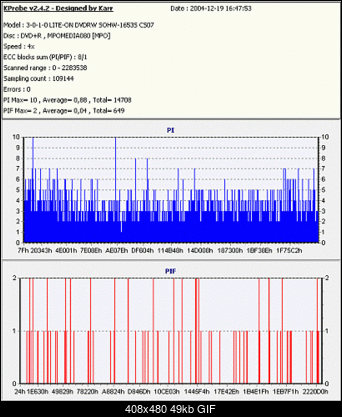

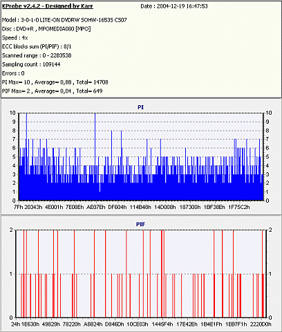

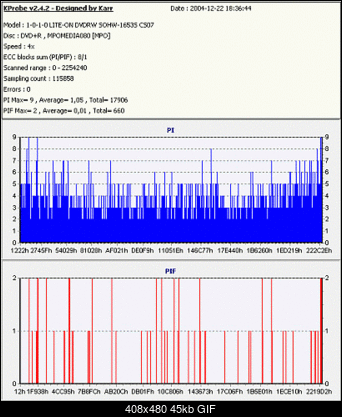

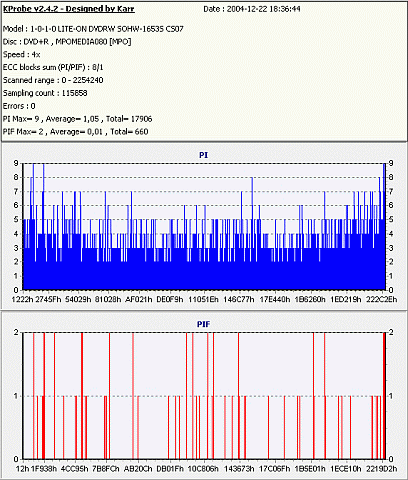

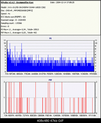

Napisany przez VIZZARD
Emtec nie jest zbyt dobrym nośnikiem
Wcześniej też były z nim problemy
Hmm... u mnie za to pali sie znakomicie... (tak mi przynajmniej sie wydaje )
little-on sohw-1653s Problem z wypaleniem plyty dvd-1.gif   little-on sohw-1653s Problem z wypaleniem plyty dvd-2.gif   little-on sohw-1653s Problem z wypaleniem plyty dvd-3.gif
detoxxx jest offline

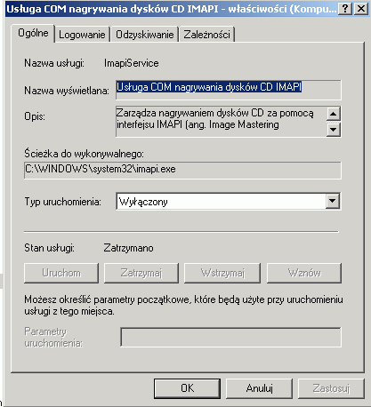

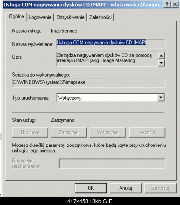

Napisany przez dixy
Jednak nie moge odczytac tego co nagralem :[ :/
Czy masz zainstalowane moze sterowniki NForce IDE drivers (lub cos podobnego)? Jesli tak to odinstaluj je.
Zainstaluj sterowniki ASPI
Wylacz usluge "Usługa COM nagrywania dysków CD IMAPI" (Menu START> Uruchom > wpisujesz "services.msc" - uruchamiasz > pokaza ci sie wszystkie uslugi windows xp > klikasz dwukrotnie na usludze "Usługa COM nagrywania dysków CD IMAPI", zatrzymujesz ja i ustawiasz na "Typ uruchomienia" na "Wyłączony" tak jak na zalaczonym obrazku).
Warto tez skonfigurowac pozostale uslugi windows xp w celu optymalizacji pracy windowsa. Maly poradnik masz tutaj lub po angielsku tutaj
Moze to cos pomoze...
Ostatnio zmieniany przez detoxxx : 26.12.2004 o godz. 15:38
