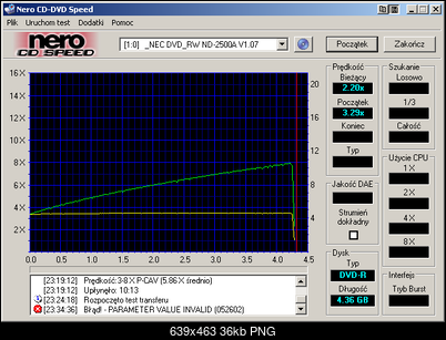

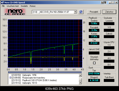

Ok wiec teraz NeroCDSpeed (prosze brac poprawke ze odczyt na NECU ! na liteonie wszystko ma idealna krzywa odczytu!):
Hawk i zaraz pod nim Platinium 8x
File Type: png _NEC____DVD_RW_ND-2500A_1.07_11-July-2004_23_34.png (36.4 KB, 132 oglądane)
File Type: png platinium8xnd2500a.png (35.4 KB, 131 oglądane)

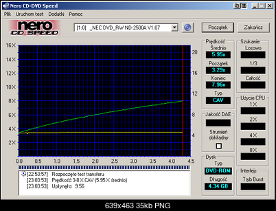

a teraz Platinium 4x @ NecND2500A
File Type: png platinium4xnd2500a.png (36.8 KB, 422 oglądane)
