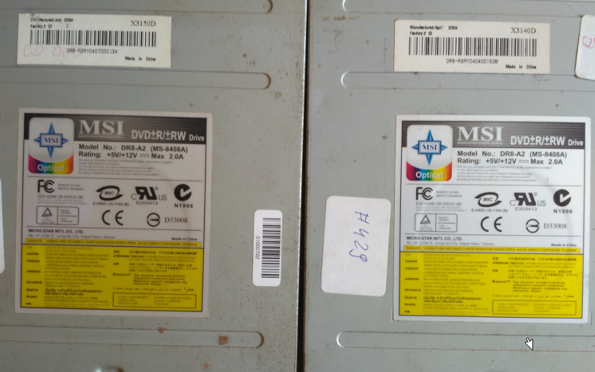

MSI MS-8408A 2004r
Klon \OEM bardzo rzadkiej konstrukcji Sanyo CRD-BPDV3 ze wsparciem dla zapisu i odczytu HD-BURN-CD-R\CD-RW
Hardware =chipset Sanyo LC897490 + OPU Sanyo SF-DB10S

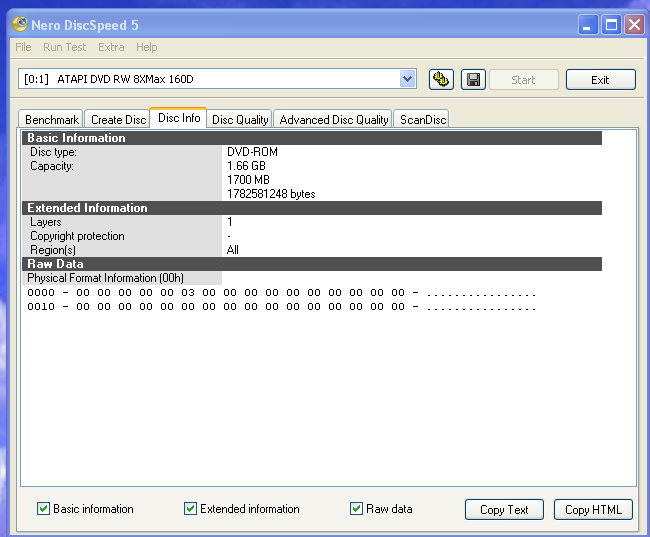

HD BURN
Zapis CD-R w trybie HD-BURN , większość nowszych programów testowych ma problemy z poprawnym rozpoznaniem takiego nośnika i zapisu.
Muszę jeszcze poszukać starszych testowych programów ,które poprawnie obsługiwały nagrane HD BURN CD-R .
Oczywiście zapis jest tylko możliwy na kilku dobrych jakościowo nośnikach CD-R , w przypadku np. CD-R od Plasmon jest informacja o błędzie kalibracji mocy lasera mimo że w normalnym trybie nie ma problemu z nagraniem tych płyt CD-R.

MSI MS-8408A 2004r
Jeszcze jeden egzemplarz , tym razem z jasnym panelem przednim .
