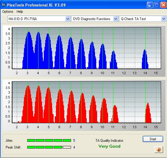

z DL tylko verbatim pozwala na wypalanie x6 plextorem 716
ps. rozne juz probowalem i tylko verbatim jest ok. dla mnie.

Stary 06.06.2006, 03:30   #12
zorg
Caliente
Avatar użytkownika zorg
Data rejestracji: 30.09.2002
Lokalizacja: Zorgberg
Posty: 3,402
DL verbatim
nagrywany x6
