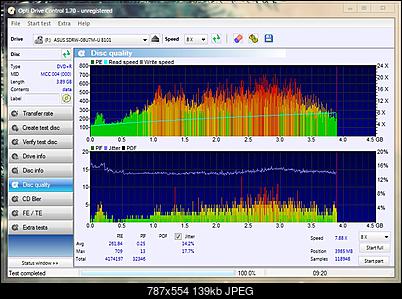

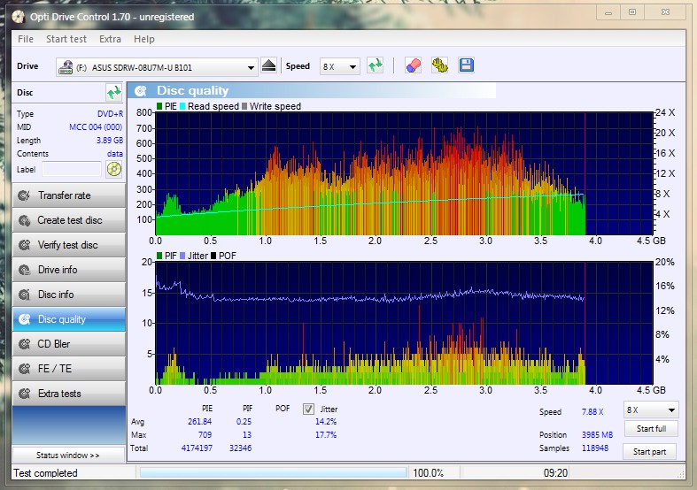

Na Verbatimie nie będzie... Dwa pod rząd zabił. DVD+R x16 MCC-004-00.
Kod:
Power Calibration Area Error
Za to poszło na DVD+R Traxdata ze śmietnika... Niestety nie mam minusa Verbatima żeby sprawdzić jak sobie z nim radzi. Nie widzę też nigdzie nowszego fw do tej nagrywarki.

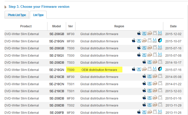

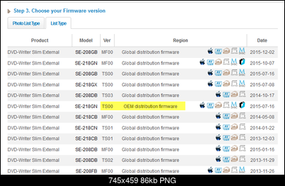

Wystarczy tych drastycznych wrażeń. Przeglądam samsungi i ich dostępne najnowsze firmware https://tsstodd.com/eng/firmware/fwd...2&PageNumber=1
Najświeższe ma se-218gn czy jest jeszcze gdzieś nowsze dostępne?

Część tych firmware TSST SE-218GB\GN fw. TS00\03 \ MF00 jest \może być przeznaczona do OEM \ lub też na wersje na inne niż rynek europejski i możesz się bardzo zdziwić po zakupie że otrzymasz info że firmware nie jest przeznaczony do tego napędu...wszystkie oznaczenia firmware TS oznaczają wersje fabryczne sprzętu TSST ...

Kontaktowałem się z morele net i stwierdzili, że mają tylko informacje: SE-218GN/RSBD. Czyli może trafię lub będę odsyłał. Obdzwoniłem jeszcze kilka sklepów i nikt nie wie.
Ach Ci nasi sprzedawcy.... padnę zaraz ....
SE-218GN/RSBD - trafisz na pewno na wersję czarną
SE-218GN/RSWD - biała
SE-218GN/RSRD - czerwona
SE-218GN/RSLD -niebieska

Odpisalo dwóch sprzedawców i potwierdzają wersję firmware TS00.

OEM fabryczny...nie spodziewałbym się żadnych aktualizacji firmware w przyszłości do tej wersji

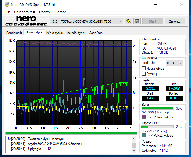

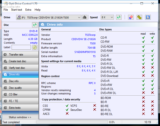

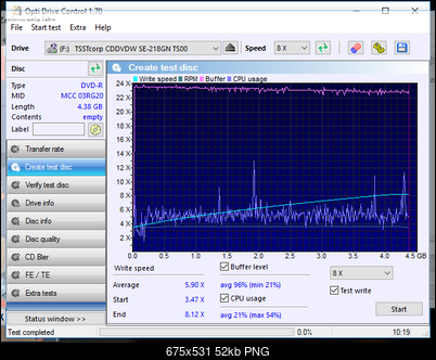

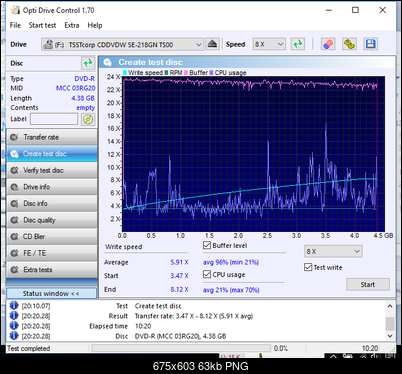

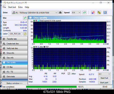

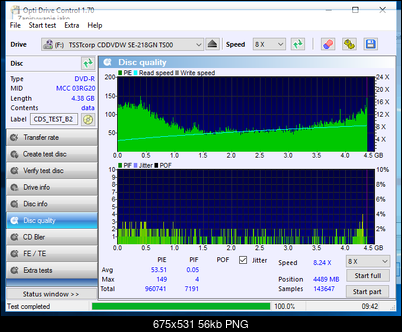

Pierwsze wrażenia obudowa z efektem szczotkowanego aluminium, zbiera paluchy widoczne tylko pod światło, grzania brak. Co do poziomu wibracji i głośności ciężko ocenić, bo nie ma porównania. Wypalanie na agfaphoto -R i esperanza +R

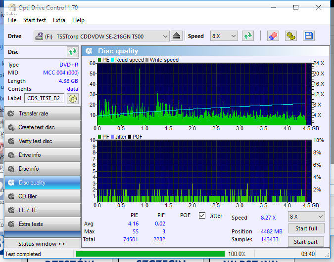

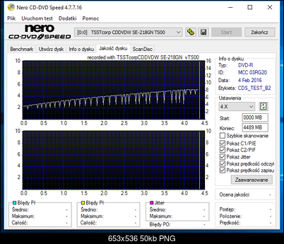

Całkiem nieźle.. Można prosić test discquality na AgfaFoto DVD-R....

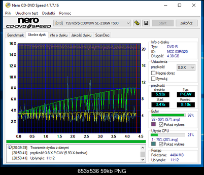

Tworzę dysk testowy, ale po ukończeniu nadal jest pusty Jeszcze sprawdzę NeroSpeed.
