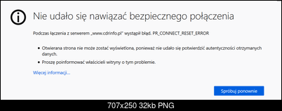

U mnie link do testu 212 nie dziala :/ ze tak powiem link w tym linku
Stary 19.09.2020, 21:51   #48
Arepo
Avatar użytkownika Arepo
Data rejestracji: 01.10.2004
Posty: 3,436
Nie działa, bo i cała główna padła od wczoraj, może kiedyś naprawią

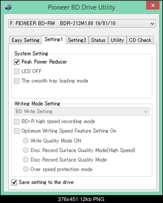

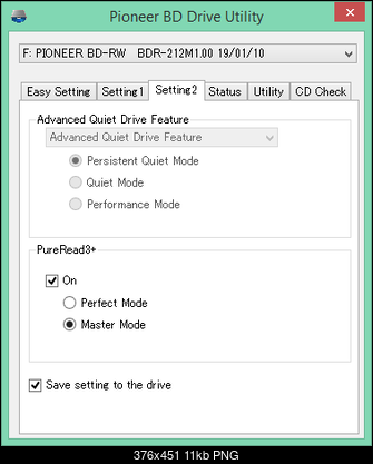

Prawdę powiedziawszy nie mogę znaleźć informacji jakie opcje są dostępne w Drive Utility dla 212EBK. Może ktoś kto ma ten napęd zamieści screen z programu.
Tak czy inaczej, pamiętam że jak kupowałem 209EBK też zastanawiałem się czy nie dopłacić do tych dodatkowych funkcji w S09XLT i po krótkim zastanowieniu stwierdziłem, że nie będę korzystał z niczego co tam jest. Dlatego ostatecznie wybór padł na 209EBK.
Stary 23.09.2020, 08:13   #55
Posty: 22,776
BDR-212EBK = PureRead 3+ bez Real Time Pure Read plus Peak Power Reducer.
Pozostałe funkcje dostępne w Pioneer BDR-S12 nie są aktywne .
