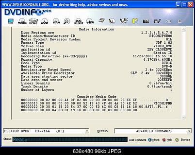

A ja naklejam etykiety od samego początku. Używam etykiet jednej firmy. Próbowałem na początku z innymi, ale faktycznie z niektórymi markami miałem problemy. Używam matowych etykiet firmy Fellowes i nic złego jak dotychczas się nie dzieje, żadnych przebarwień, kropek, ani niczego podobnego. Poniżej zamieszczam test takiej płytki z naklejką nalepioną zaraz po nagraniu. Na początek DVDInfo, żeby pokazać datę nagrania i rodzaj nośnika. Jest to jedna z najstarszych moich płyt, wypalona na LG GSA 4040B:

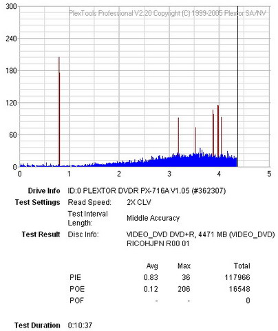

Teraz test zrobiony przed chwilą na plextorze:

Posty: 3,826
I jeszcze test PIF. Płytka bez żadnych problemów odczytuje się także na stacjonarce. Według mnie, to po prostu jakość naklejek decyduje o wszystkim, tak jak to jest z nośnikami.
