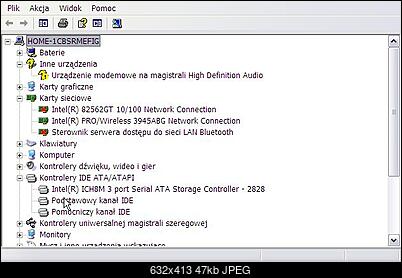

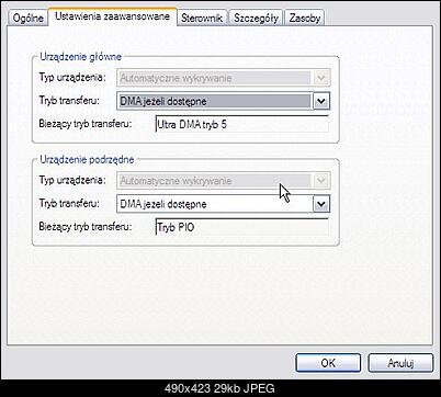

Stary 28.02.2010, 11:09   #6
dudus_69
Data rejestracji: 10.03.2008
Posty: 34
dudus_69 zaczyna zdobywać reputację <1 - 49 pkt>
screny
dodaję screny
dudus_69 jest offline   Odpowiedz cytując ten post
Stary 28.02.2010, 11:19   #7
Posty: 34,607
Dlaczego nagrywarkę masz na tym samym kanale z dyskiem?
Stary 28.02.2010, 12:38   #8
Posty: 39,144
W laptopie raczej nie ma wyboru.
